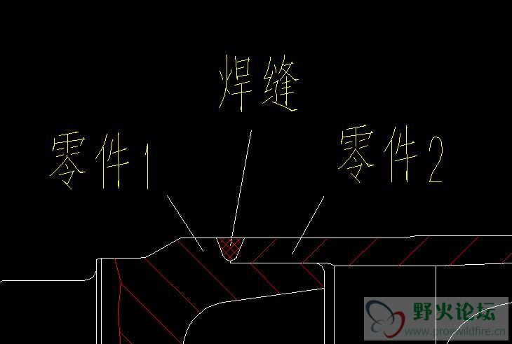

在组件环境下完成了2个零件的装配。发现可以生成切除的特征,如拉伸切除,旋转切除等,但不能建立装配体下的加材料特征。如果不能在装配环境中建立加材料特征,那么装配后,2个零件之间的焊缝怎样生成?
