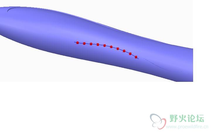

图中,那个小圆点怎么延着那条投影曲线阵列?谁能帮帮我?

 楼主| 发表于 2015-7-25 16:03 | 显示全部楼层
请不要用图型的方式阵列,我看了高尔夫球用图型阵列的,也看不懂。就普通的在曲面上延这条曲线阵列就好。

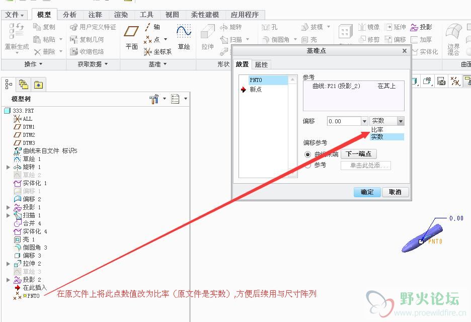

发表于 2015-7-25 17:41 | 显示全部楼层
可以展平面组

发表于 2015-7-25 18:49 | 显示全部楼层
附件CREO2.0 333-a.prt.rar (69.34 KB, 下载次数: 34)
