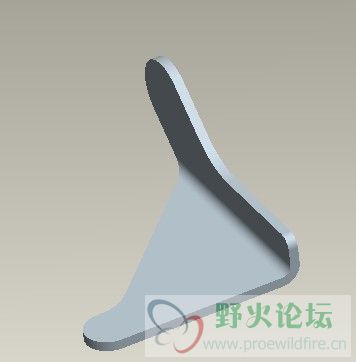

发表于 2008-10-13 16:55 | 显示全部楼层 |阅读模式

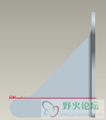

这是第一次折弯,我想在红线的地方再进行一次折弯,可是不知道该怎么做
254
321
发表于 2008-10-13 17:52 | 显示全部楼层
你那样的折弯是不合理的
所以可能不性
可以在红线的地方的一个加法兰特征
另边切了,不行吗

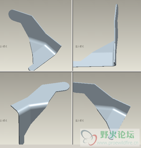

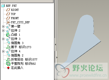

发表于 2008-10-14 11:14 | 显示全部楼层
prt参考
做了个样子,拿prt参考吧
ref.prt.rar
46.16 KB, 下载次数: 44

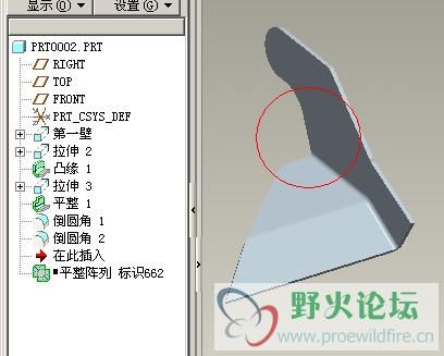

 楼主| 发表于 2008-10-14 16:21 | 显示全部楼层
3楼做的跟我要的还有不一样的
我的这个斜边是一条线
拜托  帮想想办法

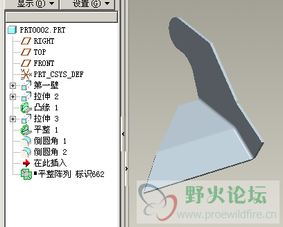

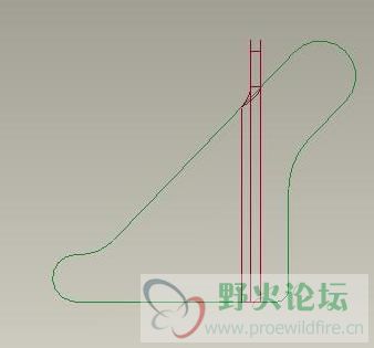

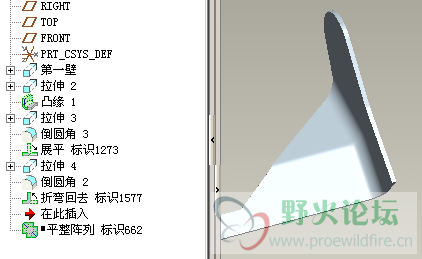

发表于 2008-10-15 08:31 | 显示全部楼层
你只是说红色线的位置,
我这只有4.0的版本
那个地方不一样,你加个cut就好了
步骤参考:
1、做底部的
2、做侧壁
3、做剪切
4、展平-做剪切-回弯
5、做一切拿倒角之类
241
80
463
优秀会员勋章希望之星勋章
发表于 2008-10-15 08:37 | 显示全部楼层
改形状,再加图
 楼主| 发表于 2008-10-15 09:45 | 显示全部楼层
啊 看明白了  多谢多谢   我试试
