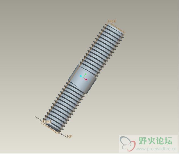

发表于 2008-1-14 16:49 | 显示全部楼层
绘制螺纹要用剪切工具
194
250
发表于 2008-1-14 16:50 | 显示全部楼层
建议六角螺栓的绘制您去查一下标准件的资料

发表于 2008-1-14 17:17 | 显示全部楼层
如果是塑料瓶口螺纹就需要画出来,如果是螺钉之类的标准件一般不需要画,既费时间,并且很耗电脑内存.
塑料瓶口的螺纹可以不按照标准螺纹画,自己定义就可以了.
螺钉的标准螺纹用"插入"→"修饰"→"螺纹"表达就可以了.
工程图里面表达螺纹要设置工程图的配置文件. 工程图的配置文件是以DTL后缀的文件.
thread_standard   std_jis
hlr_for_threads    yes
画螺纹可以用"插入"里面的螺旋扫描"做,也可以采用方程式做.
x=100*cos(t*360*12)
y=100*sin(t*360*12)
z=12*5*t
说明:  100是圆柱半径(可以理解为螺纹中径,具体要看你画螺纹的草绘截面)
       t:  proe软件内定的一变量,变化范围是 0~1(线形变化)
       12:  12圈
        5:  螺距是5MM.

发表于 2008-1-14 18:30 | 显示全部楼层
个人不建议画出螺纹,因为这种模型出工程图时不符合国标~

发表于 2008-1-18 12:28 | 显示全部楼层
画螺拄,收尾也很重要!
