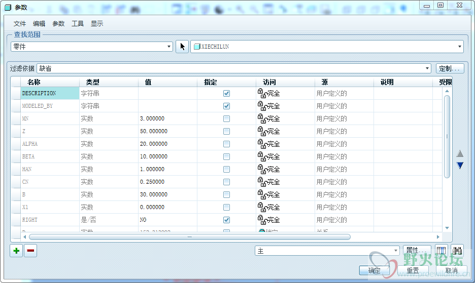

最近用到斜齿轮模型,但是网络上找来的基本都有一些问题,比如参数改动过大,会再生失败,还有左右旋参数不可以更改。基于此,自己琢磨了,做一个参数化模型,用切除材料,避免再生失败,用参数设置了左右旋,只需更改参数,即可,有不足之处就是,改成螺旋角0度,就是直齿轮,再生会失败,其他还未发现问题。
proe5.0 更改参数后再生需要点两次才行,我也不知道为什么。

if RIGHT==yes
d11=BETA+90
else
d11=90-BETA
endif
a1=d13
a2=d14
关系式中这部分是什么意思

 楼主| 发表于 2015-8-20 15:34 | 显示全部楼层
控制左右旋条件,这个根据图形里的角度关系再看看。
