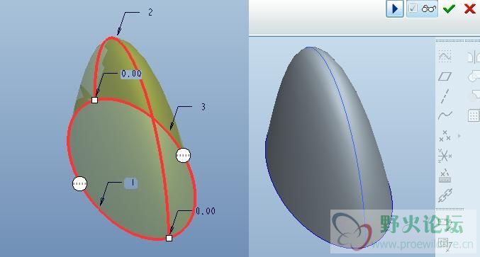

麻烦大家给帮忙看一下,我这使用边界混合的时候出现这种情况,是怎么一回事,该怎么解决?我个人感觉应该是两条曲线的点位没对好,但是又不知道怎么解决。

把你选的链1以链2为分界点分为两段(记为a,b),然后依次选取a、链2、b。

你没选好,你下面的那个曲线是个整体所以你在选择的时候总共就只有2条线,而且还是相交的,你应该把它分成3条曲线,这样子有顺序。你之前那样选不严谨,有多种可能性。

非常感谢各位坛友的帮忙,
