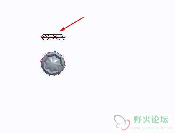

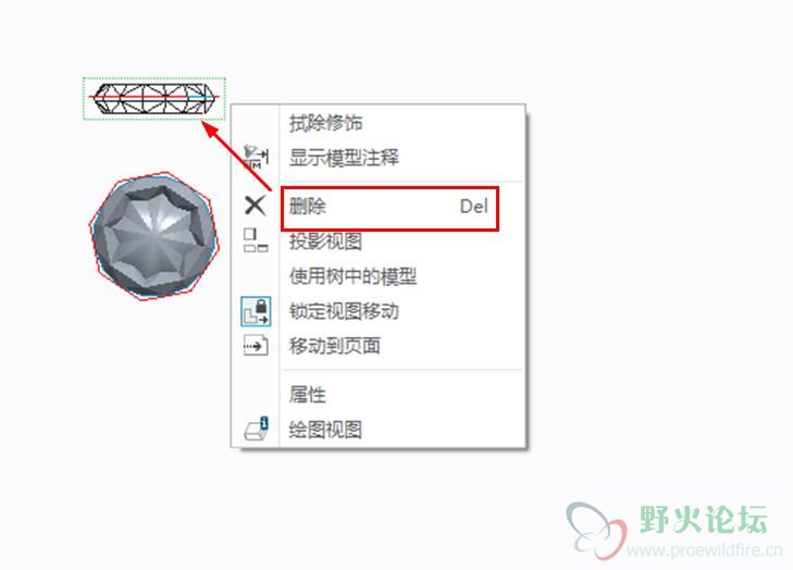

我在工程图中插入了一个视图1,然后用这个视图做了一个投影视图2,我想把原视图1删除,保留投影视图2 ,应该怎么做?
每当我点删除1的时候,2也一会一起删除,郁闷,找了半天也没找到方法,求大神解答

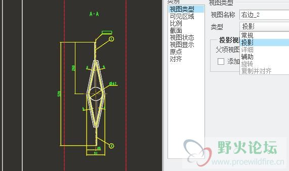

发表于 2015-7-24 02:35 | 显示全部楼层
选择投影视图,右键属性,视图类型选常规,就可以删除视图1了。

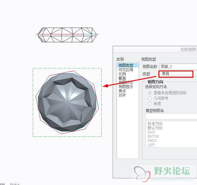

将 【投影视图】转为 常规视图。    然后 删除 视图1 。。。。。
360截图20150724074850096.jpg 360截图20150724074936417.jpg 360截图20150724075145905.jpg 360截图20150724075322584.jpg

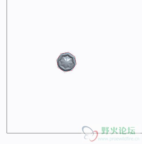

 楼主| 发表于 2015-7-24 21:29 | 显示全部楼层
谢谢啦,搞了两天了没搞明白,原来这么简单,谢谢了
95
120
 楼主| 发表于 2015-7-24 21:30 | 显示全部楼层
