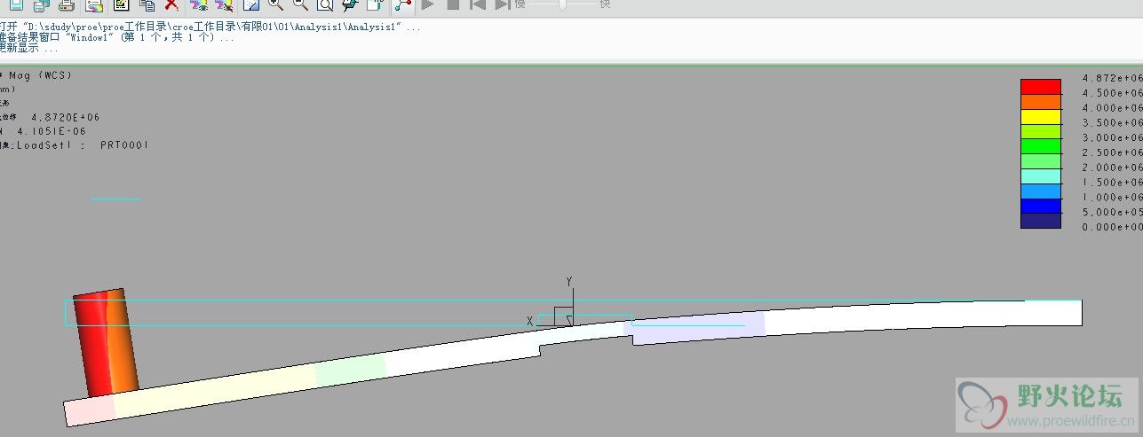

如图1:定义载荷和约束后,悬臂梁最右端施加一个很大的力
为何分析结果不能显示零件断裂呢?现实生活中,该悬臂梁是会断裂的
发表于 2015-12-25 17:15 | 显示全部楼层
你在材料属性里设置材料极限,失效准则后就可以

发表于 2016-1-10 22:10 | 显示全部楼层
creo3.0 simulate中新增了断裂分析的功能,可以做一些简单的断裂力学分析,但结果的准确性需要自己去验证了!

发表于 2024-3-19 11:04 | 显示全部楼层
yulianqiang 发表于 2016-1-10 22:10
creo3.0 simulate中新增了断裂分析的功能,可以做一些简单的断裂力学分析,但结果的准确性需要自己去验证了 ...
这个断裂分析的功能在哪里啊?在10.0的版本里面还有吗

发表于 2025-8-26 11:40 | 显示全部楼层
没有吧,帮助里面找不到呢
