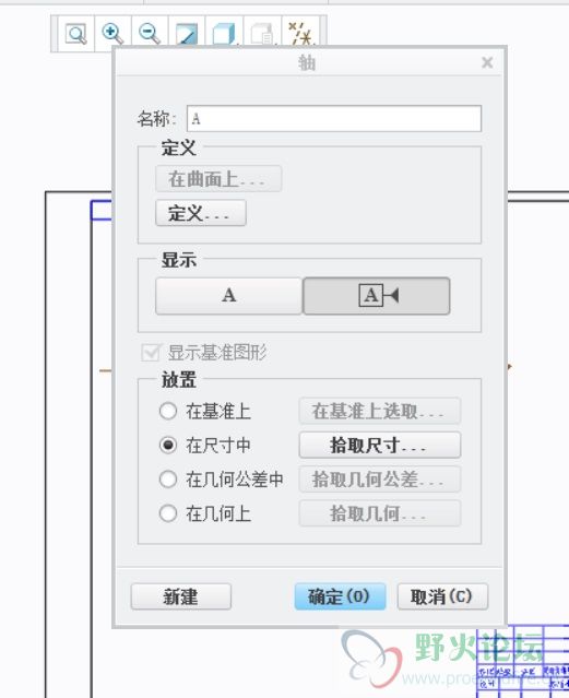

CREO2.0绘图中,我想标注基准轴A,并放在尺寸上,在使用模型基准中的基准轴命令时,选择放置在尺寸中,然后去拾取尺寸总是不成功,提示“所选的模型未激活,再选”,这是怎么回事啊?求大神指教。
如图
如图

上面定义里,定义轴了没?

定义了,通过圆柱面定义的
发表于 2015-7-24 21:37 | 显示全部楼层
那就标在定义的圆柱面的直接尺寸上

我也有类似的情况,想把基准轴添加到尺寸下,可是选择尺寸的时候,老是显示选取的模型没有激活,试了好多次还是这个原因,烦的一B
兄弟,你解决了这个问题没有?

我已经不用creo自带的标注了

可以用绘图模式!
