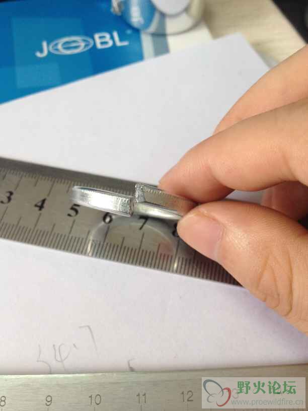

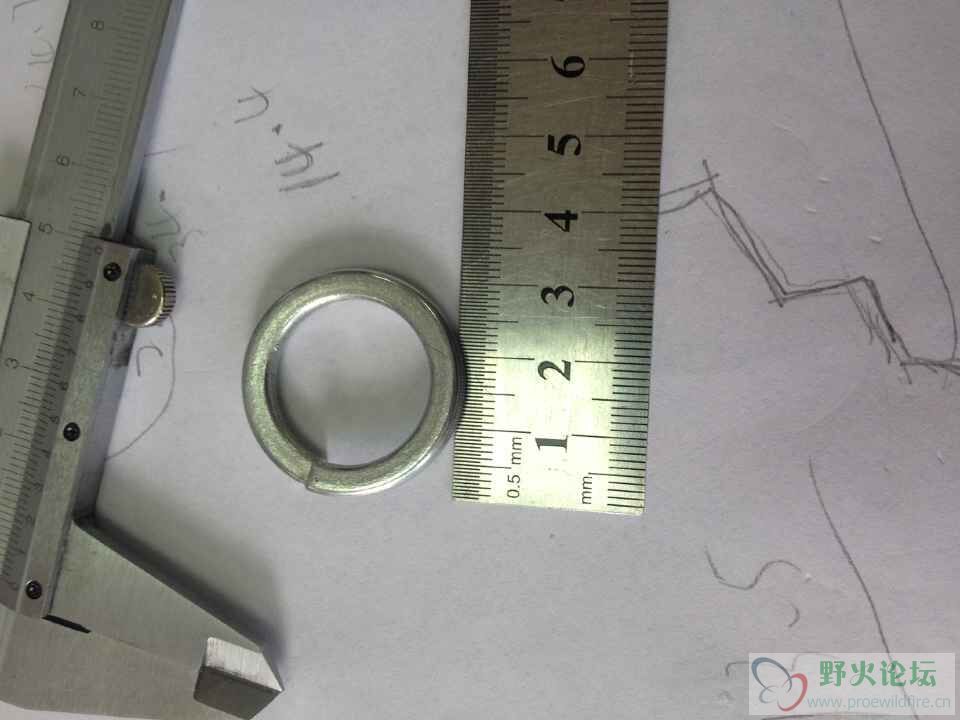

帮忙画个弹簧垫圈

发表于 2015-7-23 17:12 | 显示全部楼层
螺旋扫描,控制好螺距和高度

发表于 2015-7-23 19:23 | 显示全部楼层
一个螺旋扫描
发表于 2015-7-23 19:35 | 显示全部楼层
直接找国标件啊  尺寸不同  改下就行了

发表于 2015-7-23 21:00 | 显示全部楼层
这个你画成压平状态的就可以

发表于 2015-7-24 00:16 | 显示全部楼层
标准件库装一个,调用

发表于 2015-7-24 11:52 | 显示全部楼层
如果装配的话直接画个压平的就好了 否则你装配也很困难吧

发表于 2015-7-24 12:25 | 显示全部楼层
有标准件,何必要画呢
