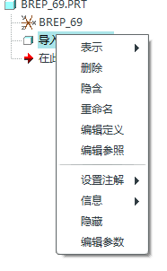

现在这个模型是导入的特征,想针对特征进行一些数据上的修改,可是无论是取消全部隐藏还是做插入注释都不能对模型的尺寸进行修改,而且,连标注尺寸都没有显示,想修改模型的大小却无从下手,求高人指点,谢谢

导入特征没法编辑

导入特征模型怎么修改尺寸呢?

不能修改尺寸的,如果一定要修改的话那就在导入之前把数据修改好再导入

不能修改尺寸的,如果一定要修改的话那就在导入之前把数据修改好再导入。

改不了的,只能修补面。别的动不了

如果显示为导入特征,怎么确定是从哪里导入的?
