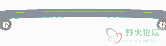

[已解决] 请问要用到上一个特征的边,参考之后怎么变成实线

发表于 2015-7-23 10:03 | 显示全部楼层 |阅读模式
就是变成可以使用的边
参考线
参考线
366
417
发表于 2015-7-23 14:13 | 显示全部楼层
creo草绘里用工具-投影,PROE草绘里工具-使用边

发表于 2015-7-23 14:55 | 显示全部楼层
2楼正解,点那个图标就对了

 楼主| 发表于 2015-7-23 16:41 | 显示全部楼层
谢谢2楼的解答,学习了
