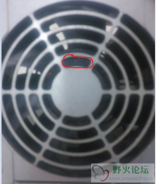

发表于 2015-7-22 19:10 | 显示全部楼层 |阅读模式
如图,我的意思是只画图中红色圈出的小孔,然后依次阵列出所有的
求指教

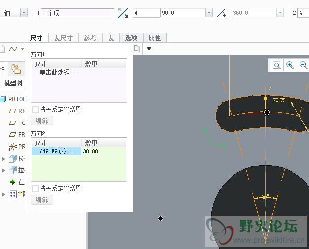

发表于 2015-7-22 20:17 | 显示全部楼层
用轴阵列啊,我只是随意做了一下,阵列时选个尺寸,在尺寸选项卡可以设置增量的
838

发表于 2015-7-23 08:34 | 显示全部楼层
我的思路是,先做整体,在切四个圆,再切直线的。直线切除的轴阵列6个。在细节倒圆角,会不会比你那样简单些。

 楼主| 发表于 2015-7-23 09:18 | 显示全部楼层
弱弱的问一下,这个增量30的尺寸是哪个呢?感觉应该是弧长了?
haha 知道了! 谢谢

 楼主| 发表于 2015-7-23 10:14 | 显示全部楼层
不过我要的尺寸是这样的,不知道如何找增量

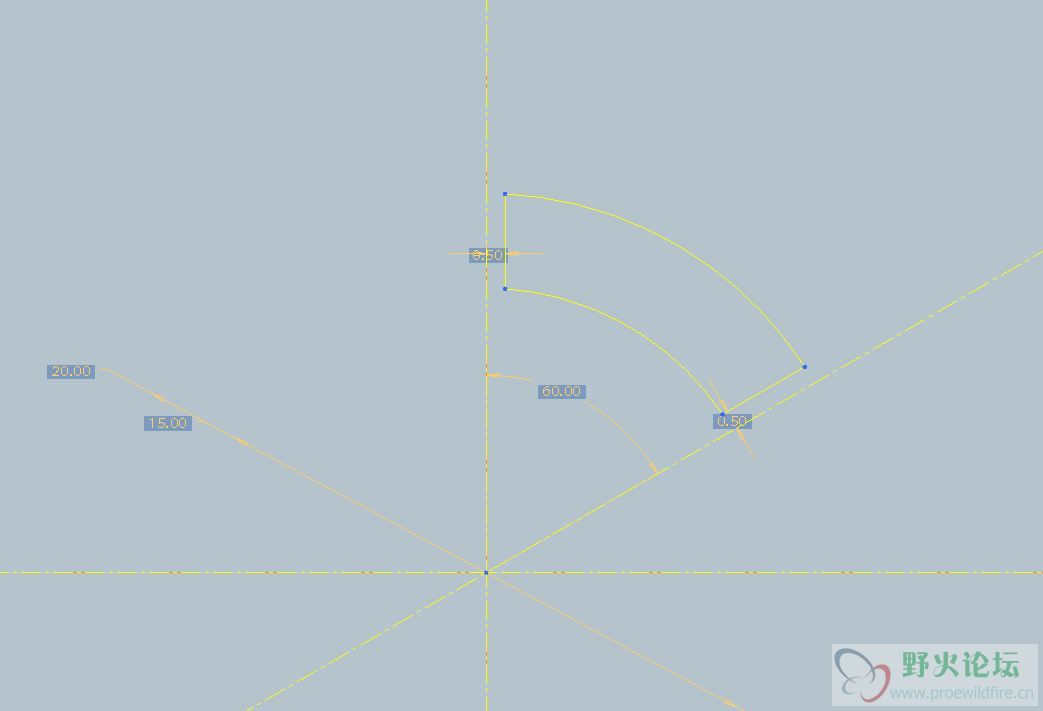

发表于 2015-7-23 14:28 | 显示全部楼层
你不要标两个圆弧的直径,只要标其中一个圆弧的直径,另外一个就标与其相对值大小,然后每次圆弧直径变化的,另外一个圆弧就跟着变了啊
213
272
发表于 2015-7-23 14:29 | 显示全部楼层

发表于 2015-7-23 14:59 | 显示全部楼层
方法是对了,可是增量不对,你看看你的图和他原来的图,那间隔是不同的,他原来是的各个都一样
366
417
发表于 2015-7-23 15:11 | 显示全部楼层
我的方法是:画一个环,再方向(增量)阵列,加横杠再阵列,倒圆角-参照阵列
