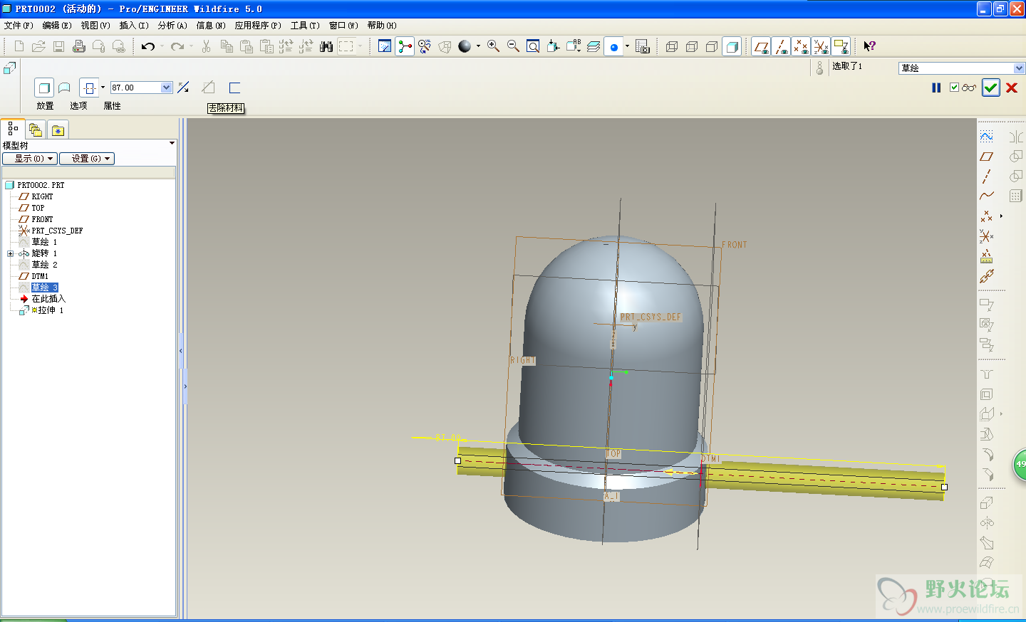

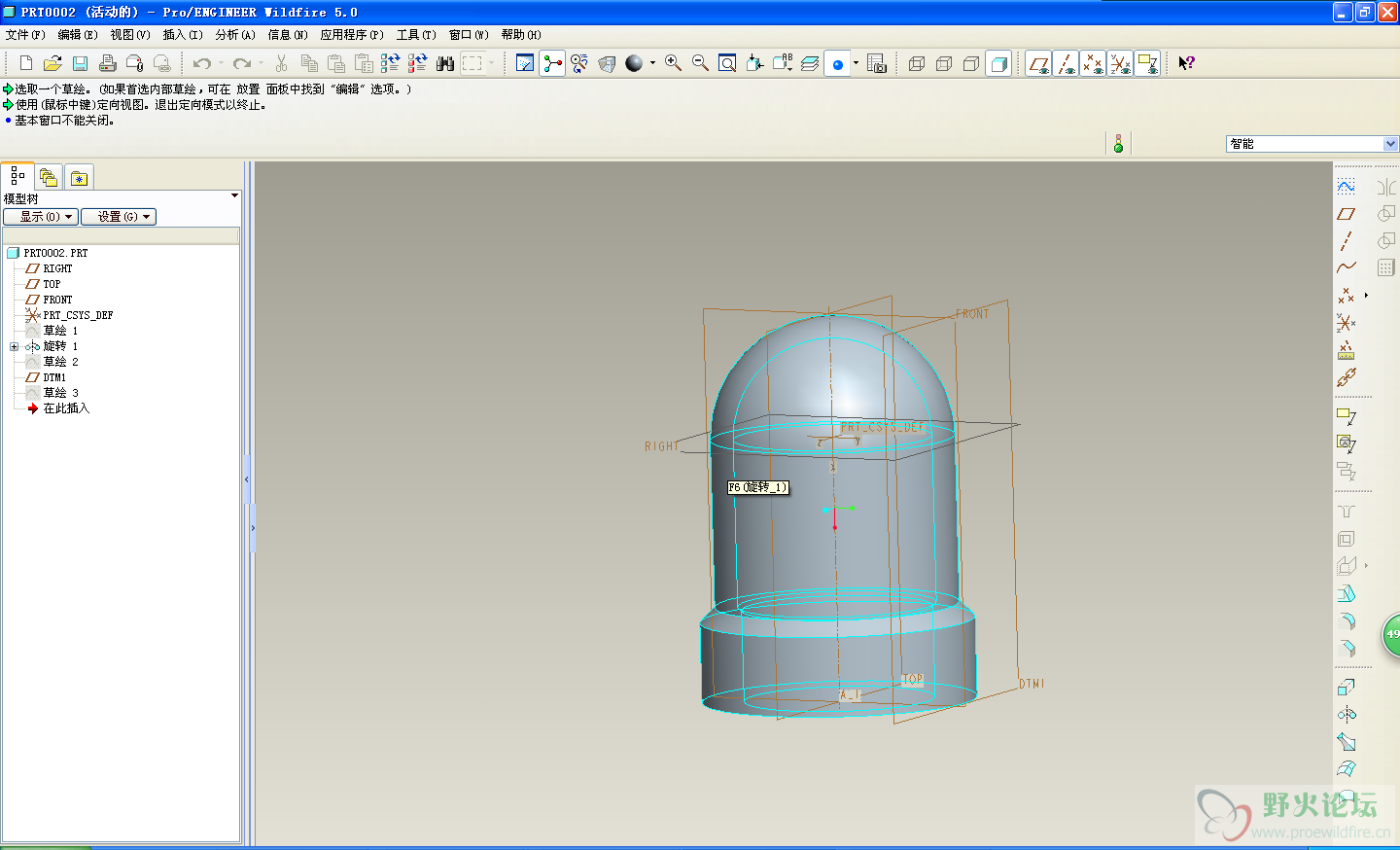

proe5.0打孔和拉伸去除材料都不行的情况下怎么打孔,各位大神求指教。
没有打孔选项
没有打孔选项
没有切除材料选项
没有切除材料选项
 楼主| 发表于 2015-7-22 14:37 | 显示全部楼层
各位大神,能告诉我这是怎么回事么。我打另外一个圆柱体曲面的时候就没有这种问题。就不知道什么情况了。

发表于 2015-7-22 15:19 | 显示全部楼层
可以试一下做片体(封闭两端)再实体化去除材料

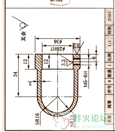

片体?要怎么弄啊?我现在想的就是先打孔,再去中间材料。

发表于 2015-7-22 17:41 | 显示全部楼层
零件交截失败

发表于 2015-7-23 08:36 | 显示全部楼层
TOP面上画圆,,然后两边拉伸去除材料。可以试试。
 楼主| 发表于 2015-7-23 10:56 | 显示全部楼层
top面上不行的,所以我就新建了一个平面,还是不行。
