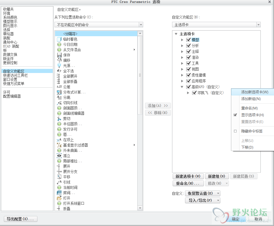

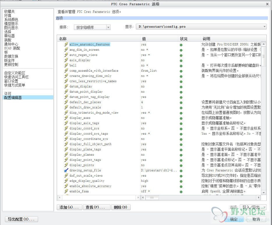

1、更改配置:allow_anatomic_features参数设为YES;
2、自定义功能区--不在功能区的命令--添加新选项卡,再把管道、轴、唇、法兰、环形槽等高级特征添加到新建的选项卡中;
3、关闭creo重新启动,效果如下:
有志者事竟成!
