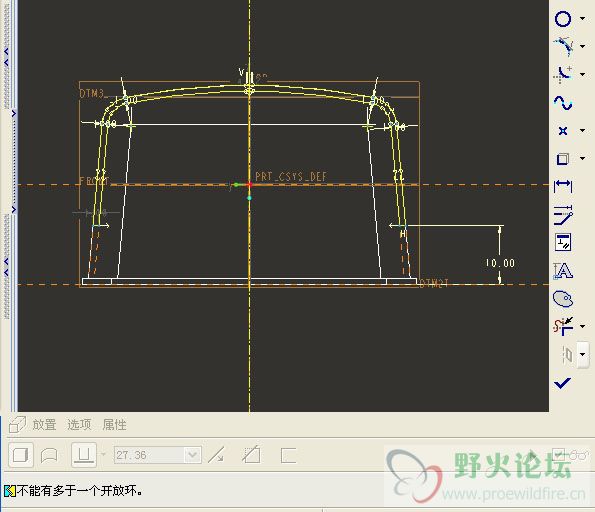

我是初学者,对一个问题不解,对于我来说是个大问题,对各位高手和精英来是个不值一提的鸡毛小事,是这样子的,我是在一个原先绘制好的实体上面草绘一个拉伸截面,来回确定好几次,都出现了问题,都是说不能有多于一个开放环,可是绘制的截面都是密封的呀,怪呀,.劳烦各位帮帮忙!

图元重叠了,请看http://www.proewildfire.cn/forum ... mp;page=1#pid243764五楼

仔细检查两遍找找多余的线

他提示你不能拉伸的时候  图上不闭合的部分会变色的  你放大下看看
发表于 2008-10-16 14:02 | 显示全部楼层
4.0可以自动检测图元了,对新手很有用
