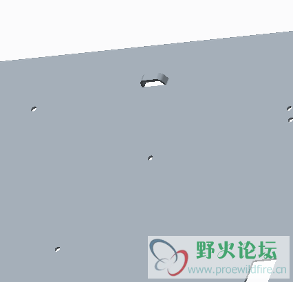

钣金工程图凹模怎么表示出来,能加工让别人看得明白。

不是跟你说了么。。做一个截面,,
像这样做,就可以看得懂了。,

要标尺寸吗

主要是那几个尺寸,

那要看你那个位置是不是很重要了,我截图的那个,尺寸不是很重要,所以就标了一个高度的,
你看下你那个位置,是做什么用的,哪些尺寸重要,就标上,
