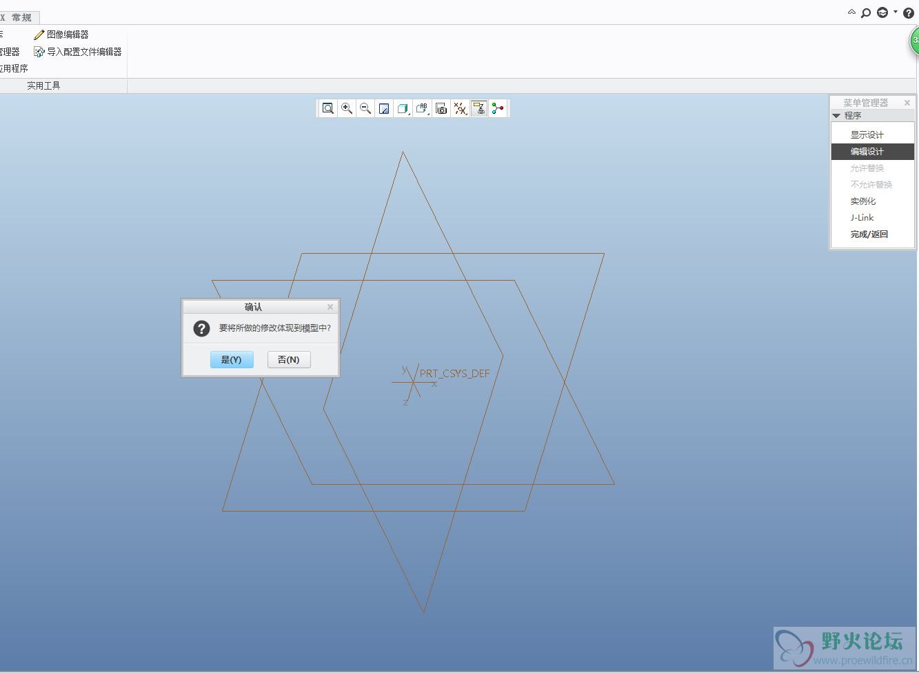

1.JPG 我点击程序里的设计,出现上面的情况,哪位老师能告诉我是怎么回事呀

发表于 2015-7-21 22:39 | 显示全部楼层
点是就行了

 楼主| 发表于 2015-7-22 10:48 | 显示全部楼层
直接就到如图的画面,没有编辑程序的文本框弹出来呀

发表于 2015-7-22 21:45 | 显示全部楼层
参考这个设置下试试
PROE系统窗口打不开.曲线关系式编辑不了的解决办法
http://www.proewildfire.cn/thread-29692-1-1.html

 楼主| 发表于 2015-7-24 23:14 | 显示全部楼层
谢谢,已解决了问题
