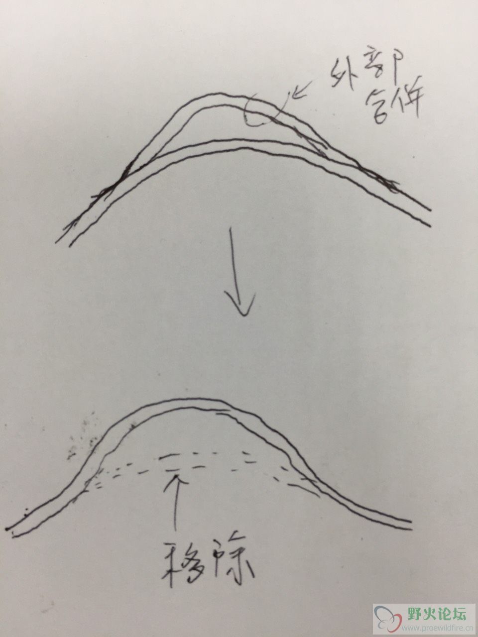

試了很久也看了很久的文章,還是不明白如何將覆蓋的面漂亮的移除,
不知是否實體化的方式用錯,求大師幫忙解惑一下!
中間那一層不知如何滑順的移除掉
中間那一層不知如何滑順的移除掉

发表于 2015-7-20 17:41 | 显示全部楼层
用“合并”命令试试

发表于 2015-7-21 09:56 | 显示全部楼层
给文件啊。
不知道你面做的怎么样。外部合并跟内部是相切的吗?是就好做
上传文件最好
697
850
发表于 2015-7-21 09:58 | 显示全部楼层
或者用 曲面自由形状 再高级命令 里面
 楼主| 发表于 2015-11-14 13:03 | 显示全部楼层
後來複製最外的面,用偏移後再延伸,然後實體化去除就解決了
