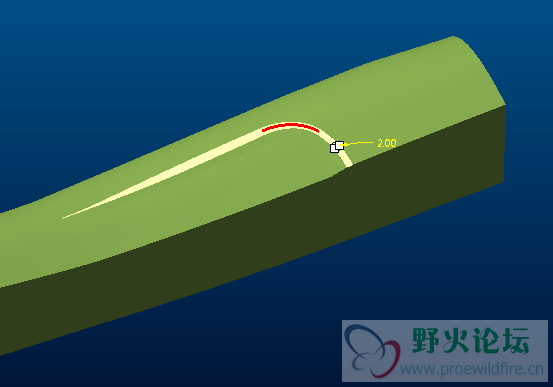

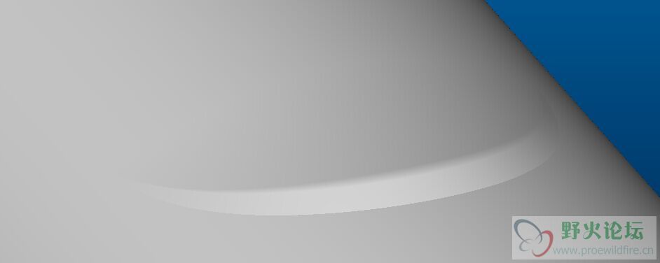

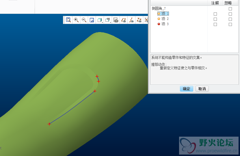

做了一个消失面后,不清楚总是倒角失败,有谁知道为什么会出现这种情况?

哎,回答很多次了。相切面零角度当然倒角失败啦。

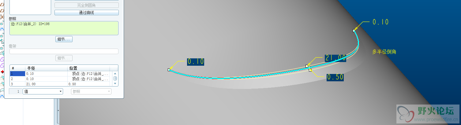

不明白你说的相切面零角度是什么意思?我把它切了一半再倒就成功了,不过只能倒到2mm,再大就倒不出来了。

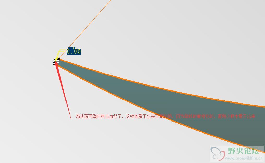

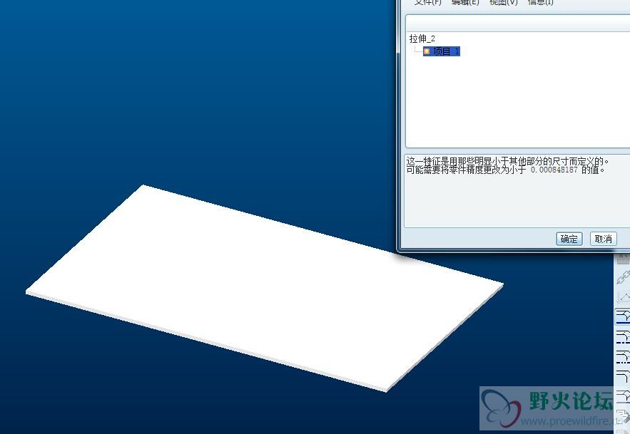

消失面的特点是在渐渐消失相切并且连接大面。相切表示180度。至于为什么有的不能倒角,软件都涉及到一个精度问题,精度分绝对精度与相对精度,默认相对精度为0.0012.换言之,假设我们的模型最大尺寸是140,那么在我们的模型中,允许的最小尺寸大概就是140*0.0012*0.1=0.016左右。其中最后一个0.1是安全系数,而安全系数在0到1之间。 意思就是在这个模型中小于0.016间隙会被忽略。所以你做的渐消面虽然相切,但并不表示就是180度,只要有角度有可能倒角当然是正常的。能理解吗?当然你也可以把精度更改为绝对精度偏差盖大一些。

虽然不能理解,不过谢谢你的讲解!按你说的意思我调整了精度还是不能倒出圆角来。
那我需要怎么修改才能正确倒出圆角?让消失面不相切?

改成不相切再倒就OK了,谢谢!
