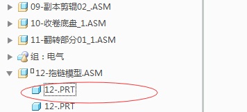

在装配模式下,我的零件的名称不能完全显示出来,请问各位高手怎么解决?
图一:装配中的显示情况
图二:是我 实际的零件名称
装配中显示情况
装配中显示情况

发表于 2015-8-13 08:17 | 显示全部楼层
你的中文命名是怎么设置的????
74
81
发表于 2015-8-18 13:50 | 显示全部楼层
过去的所有 发表于 2015-8-13 08:17
你的中文命名是怎么设置的????
中文名称需要在config当中添加配置文件
creo_less_restrictive_names    yes
发表于 2015-8-18 15:05 | 显示全部楼层
厉害,多谢多谢了
