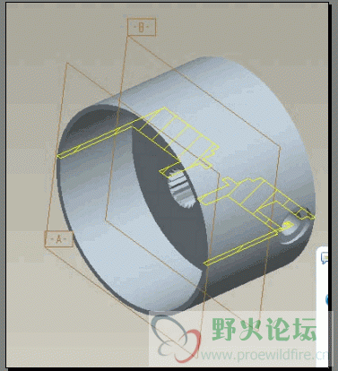

请教如何在零件图中不显示基准,基准是在工程图中作形位工差标注是建立的,但是在零件实件图档中会显示出来,如何在实体零件中不显示,而在工程图中可见
附件改成图片-----huqy168

建议帖张图来看看,可以隐藏一下 图层

新建图层,把基准平面做在图层中,隐藏图层就行了

对啊在图层中隐藏就行了

隐藏后在工程图能看到吗
