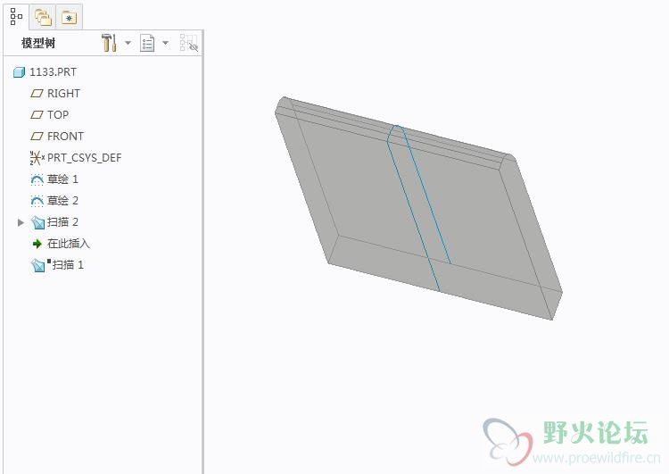

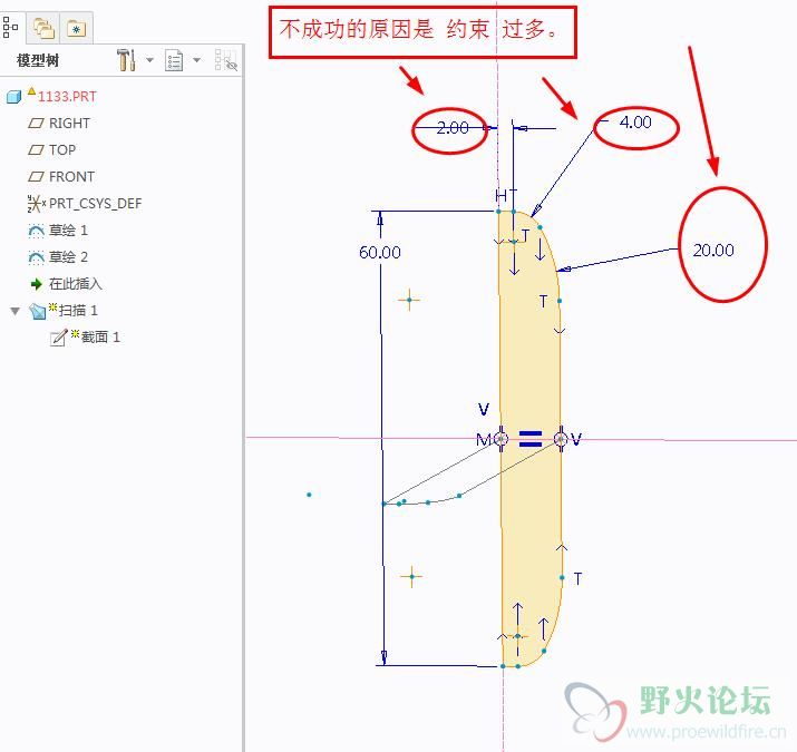

有高手帮我看一下,轨迹相同的两个图,约束也是相同的,但是一个可以生成模型,另一个就不能,谁能指导一下是什么原因

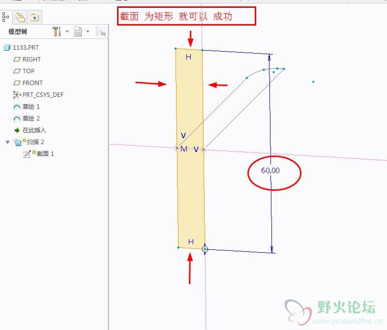

发表于 2015-7-18 08:38 | 显示全部楼层
360截图20150718083843288.jpg 360截图20150718083406662.jpg 360截图20150718083602318.jpg

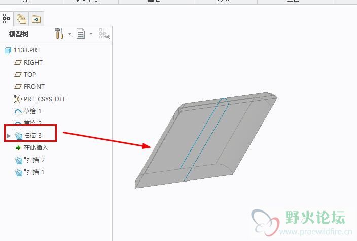

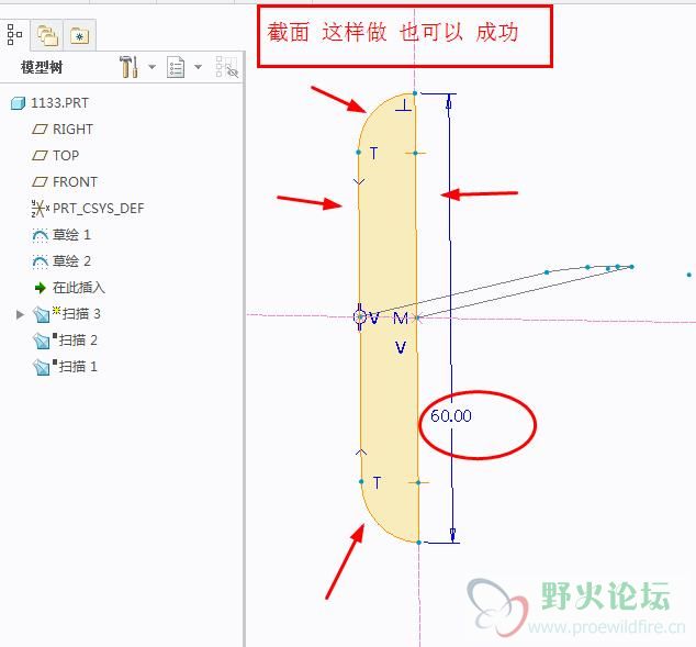

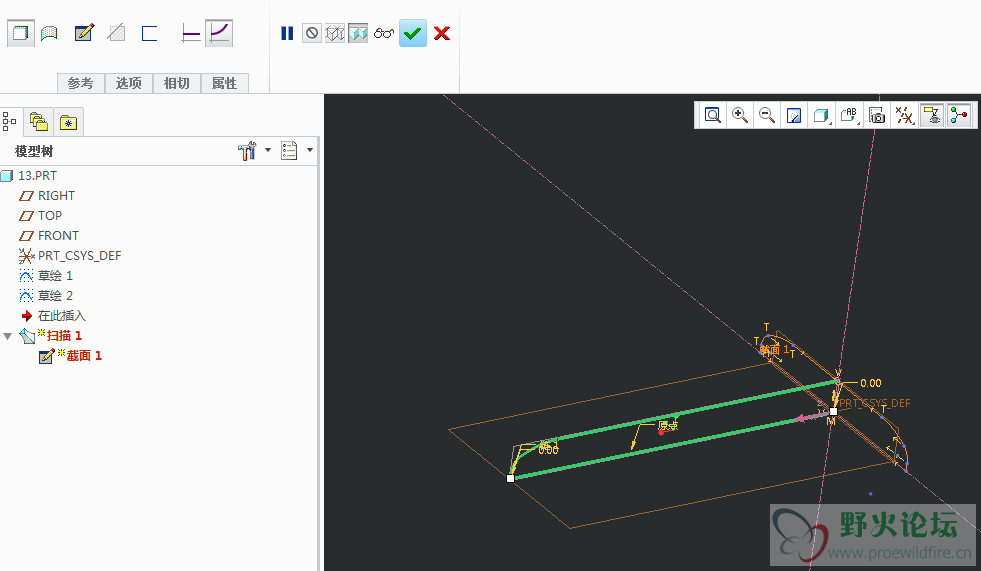

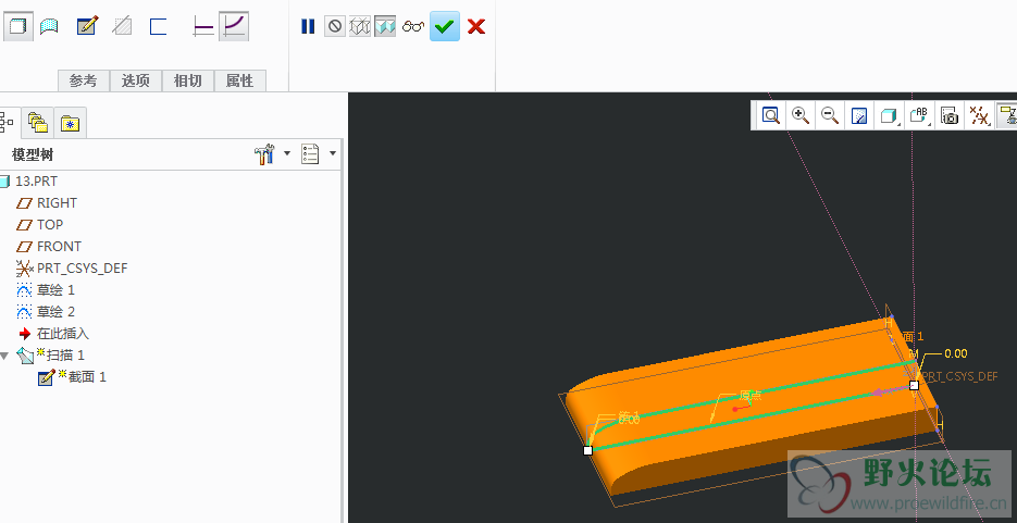

发表于 2015-7-18 08:49 | 显示全部楼层
360截图20150718084304681.jpg 360截图20150718084330104.jpg 360截图20150718084408343.jpg

 楼主| 发表于 2015-7-19 06:39 | 显示全部楼层
哦,太感谢了,我一直都不知道什么原因,还认为变截面扫描截面有什么特殊的要求我不知道呢,这回了解了,谢谢。
