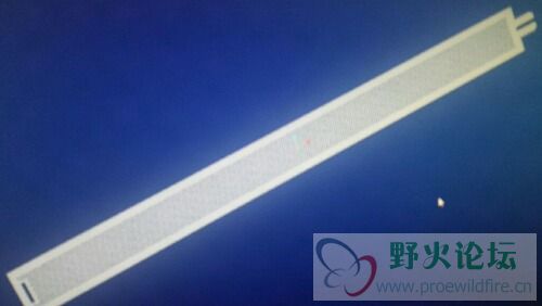

这样的板金件用什么样的方法才能首尾相联,让插头插进孔里面???

用两侧滚动拆弯试试

画的时候直接化成圆的不就得了

试一下骨架折弯看可不可以?

刚刚看个板金,跟你那差不多。
你先画圆的做板金基础。在添加2跟直条
http://www.proewildfire.cn/forum ... read&tid=129604
这是连接。人家画的是礼品盒
