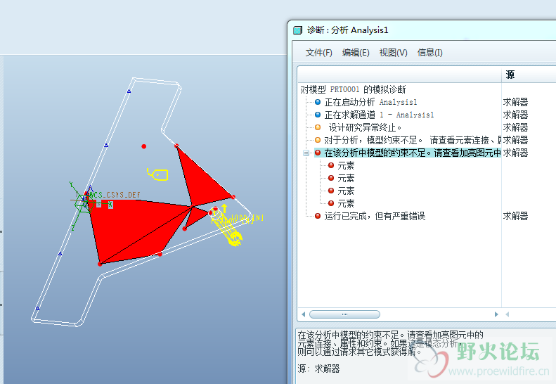

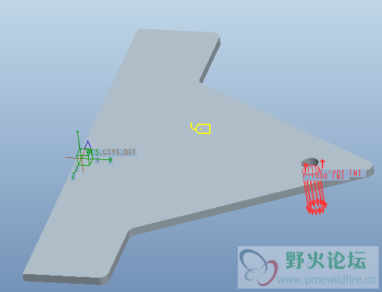

最近在看“动力学与有限元分析从入门”教程,学着按照教程上面的例子做分析,是一个简单的受力分析,但是出现图示的错误,都是按照教程上的,不懂错误在哪里,有人懂吗?

以前我做分析时也经常出现,一般就是材料定义不足,如泊松比

发表于 2015-7-17 11:27 | 显示全部楼层
提示约束不足,还是检查一下约束。

发表于 2015-7-17 13:54 | 显示全部楼层
自由度定義有問題

 楼主| 发表于 2015-7-17 15:01 | 显示全部楼层
已经解决了,原来用的是平面约束,改成位移约束就好了
