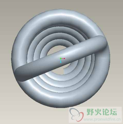

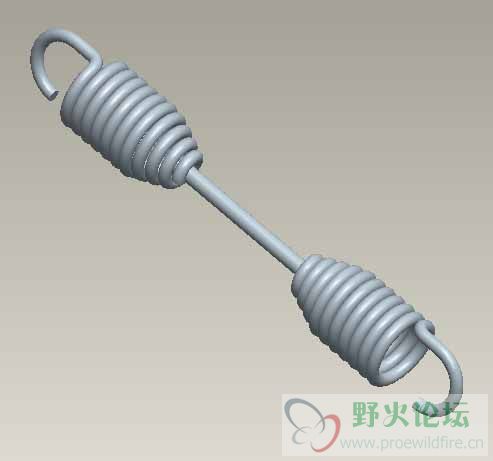

发表于 2008-10-13 13:55 | 显示全部楼层 |阅读模式
用螺旋扫描来创建弹簧主体,用一般扫描来创建半圆钩。弹簧主体和半圆钩交接处的过度部分同样采用扫描(扫描的路径通过二次投影曲线来创建)。中间拉杆采用旋转命令绘制。最后将弹簧和连杆装配。(4.0版本)
