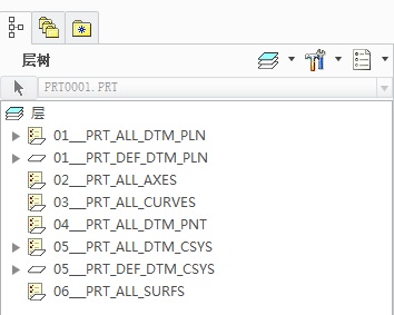

图在下。因为我不需要这么多没用的层。我自己有配置文件中的我需要的层。求大神指点。

发表于 2015-7-16 20:51 | 显示全部楼层
打开零件模板文件,把里面的层删除保存。

比如打开Creo 3.0\M040\Common Files\templates 下  mmns_part_solid.prt,这个就是一个零件模板,删除里面的层,然后保存

我试了,可是对层的自动生成没影响啊。

哦对。缺省模板用的不是mmns_part_solid.prt这个PRT。缺省模板用的是这个   inlbs_part_solid.prt   这个模板修改后保存即可。
另外,如果大家不使用缺省模板,大家想调用别的模板可直接修改对应的模板文件。
