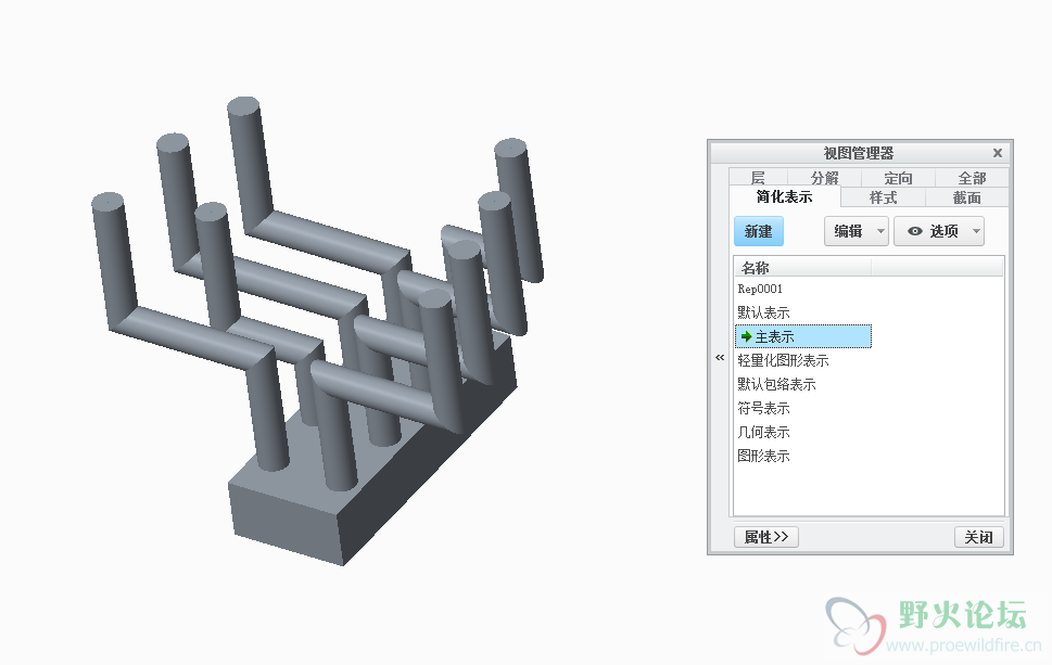

在实际装配中,用到多跟相同软管,但是走向不同,如何装,才能使工程图里体现出是同一根管

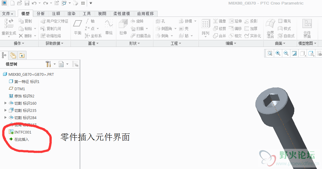

发表于 2015-7-17 09:24 | 显示全部楼层
看楼主的这种说法,整列应该是用不上了
可以考虑用重复命令,还有用元件界面在做自动装配,这两种方法用来解决同一零件的多次装配还是挺便捷的
我的做法是,把要重复装配的零件做元件界面,然后在装配模式下使用重复命令,装起来还是挺快的

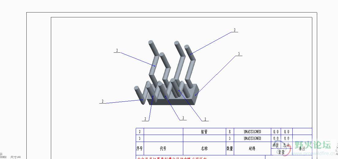

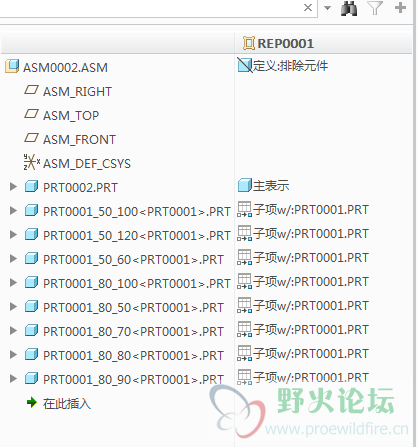

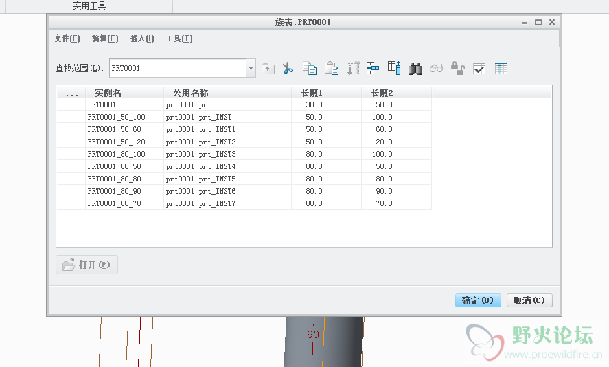

如果你的软管在装配图里表现得外形不一样的的话,那就把软管做成族表试试
在装配图里做一个简化表示,软管全部换成一种规格的
工程图里视图使用  主表示  而标题栏里使用简化表示
这种做法,我是不能自动生成BOM球标了,应为视图和BOM表对不上,看高手们有什么解决办法没

发表于 2015-11-4 16:23 | 显示全部楼层
如果是为了工程图明细表凑数,就可以采用上面的做法,不过这需要额外的留意,毕竟只有在设计结束后进行统计时才能确定那些软管是相同的

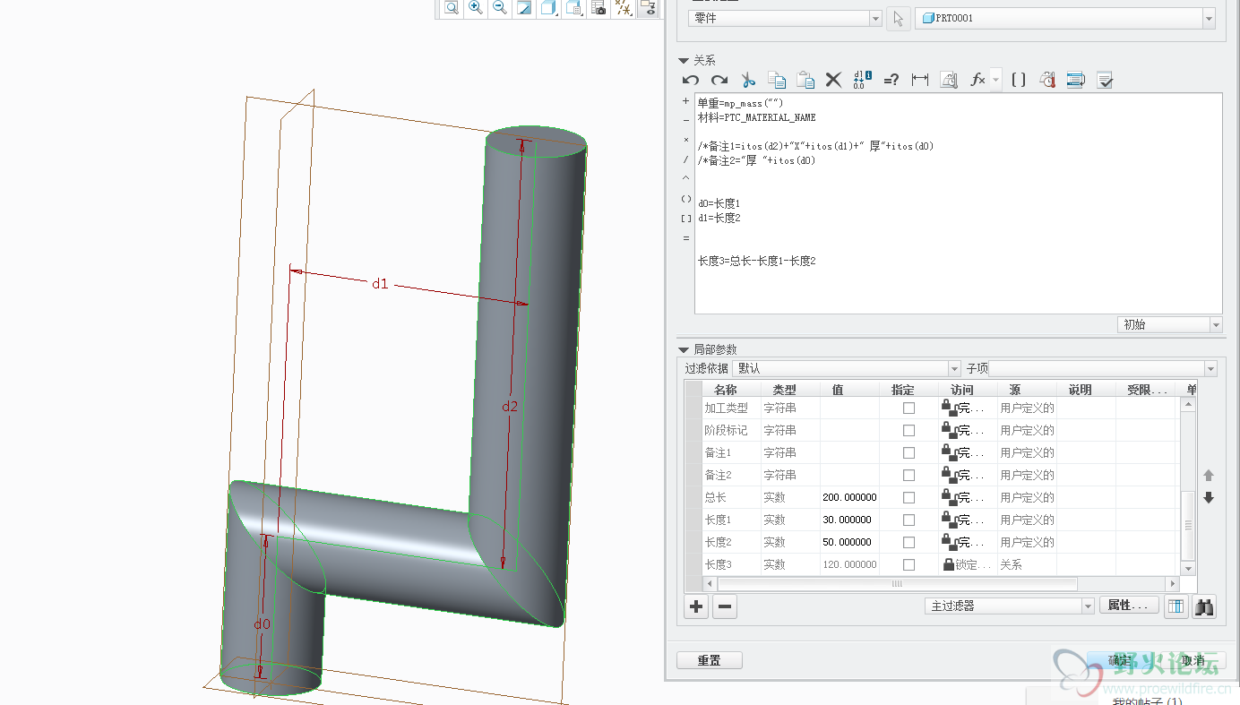

发表于 2015-12-14 00:39 | 显示全部楼层
我记得我当年是这么解决的。。。。用了个蠢办法,为了要出效果,又为了BOM要好看,就建了一个组件,然后组件里把四根软管都装配好了(我当时是四根相同但安装出来形状不同的软管),然后把这个组件装配了四次。。。
发表于 2018-1-12 09:06 | 显示全部楼层
两年之后,我再回复一下这个问题吧,也是给各位困惑于这个问题的朋友的朋友们一个解决办法。那就是:该画多少种软管就画多少种形状的,重点是,画完之后,把这些软管都设置成相同的参数,比如说重量,比如说一些用户自定义的参数,图号啊名称啊这些等等,都设置成同样的,然后在工程图的明细栏里,你会发现这几根不同形状,不同模型文件名的软管,都合并成同一个项了,数量也是各个软管之和,希望对各位有帮助!
