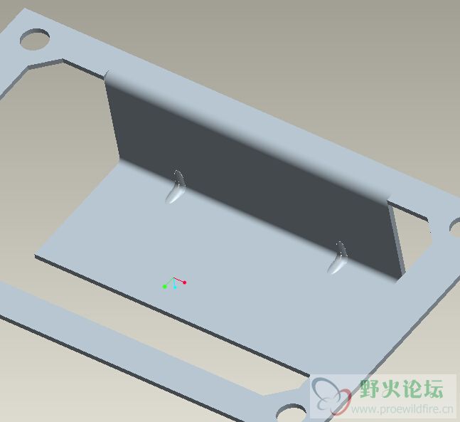

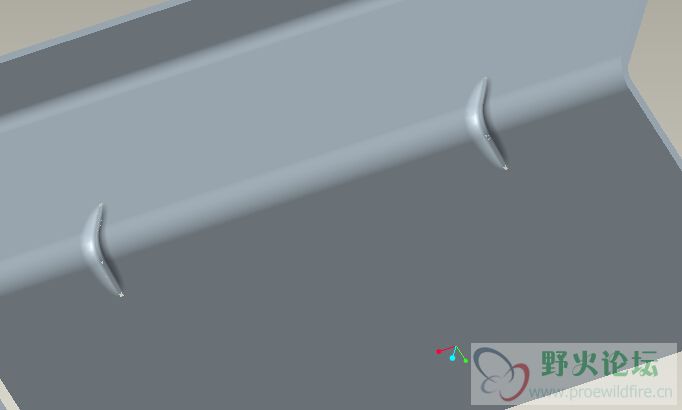

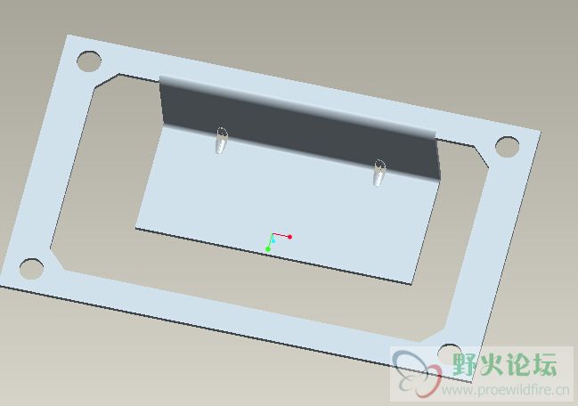

本菜刚学钣金,发一个出来给大家看看

发表于 2015-7-16 19:53 | 显示全部楼层
凸模成型么?
发表于 2015-7-16 20:58 | 显示全部楼层
应该是

发表于 2015-7-18 10:38 | 显示全部楼层
这个位置折弯没做好呢吧,另外上传下prt给大家学习学习啊!
108
134
 楼主| 发表于 2015-7-23 15:22 | 显示全部楼层
用模具冲出来的啊
健康小常识www.gwfx.cc
发表于 2015-12-7 14:13 | 显示全部楼层
先折弯,然后展平,在模具成型,最后折弯回去。
137
174
发表于 2015-12-8 16:10 | 显示全部楼层
新手问题不少啊,你确定展平后不干涉吗?
