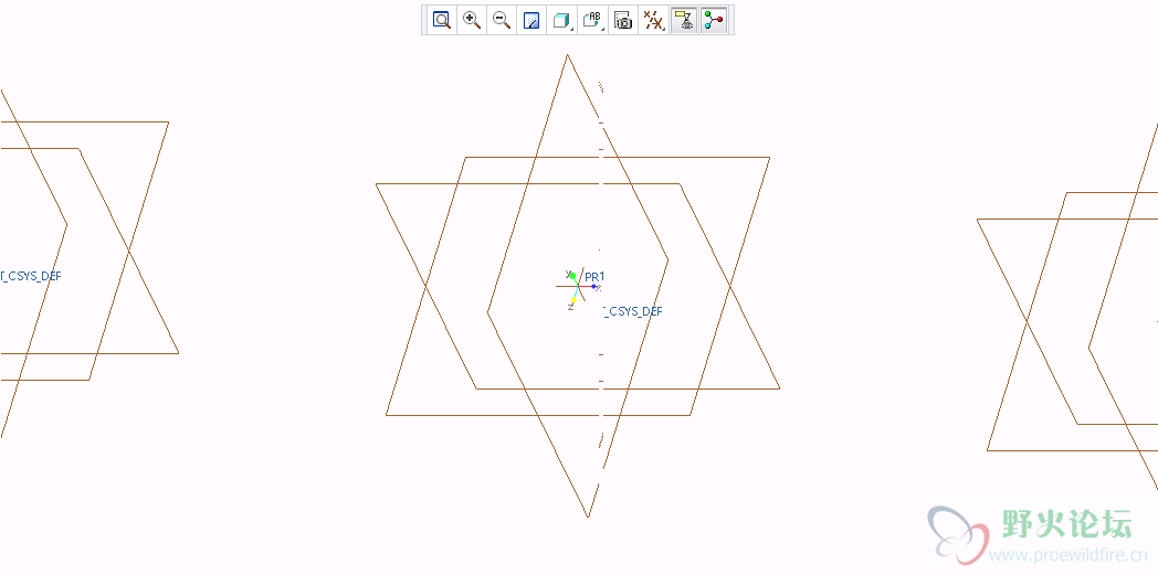

[已解决] creo2.0安装好以后是一下图片,该怎么解决?
172
215
发表于 2015-7-16 14:37 | 显示全部楼层 |阅读模式
有三个坐标系  有花屏现象!
172
215

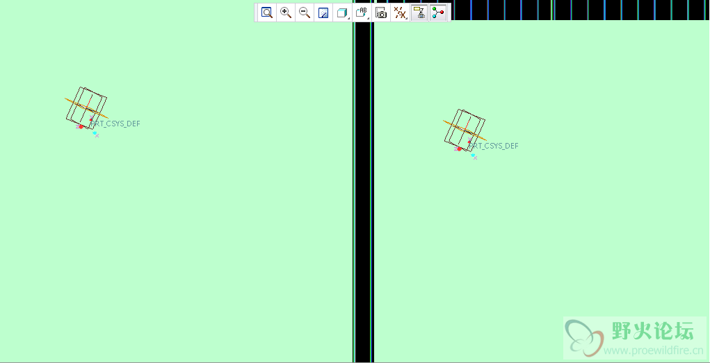

 楼主| 发表于 2015-7-16 14:41 | 显示全部楼层
哈有这个
172
215
 楼主| 发表于 2015-7-16 14:42 | 显示全部楼层
还有这张。
172
215
刚才楼上没有照片,

发表于 2015-7-16 15:23 | 显示全部楼层
应该是显卡驱动原因,
下载驱动精灵,更新或更换显卡驱动。

 楼主| 发表于 2015-7-20 13:29 | 显示全部楼层
ivy123zxj789 发表于 2015-7-16 15:23
应该是显卡驱动原因,
下载驱动精灵,更新或更换显卡驱动。
谢谢!果然是驱动问题,重新装了一下系统现在好了
