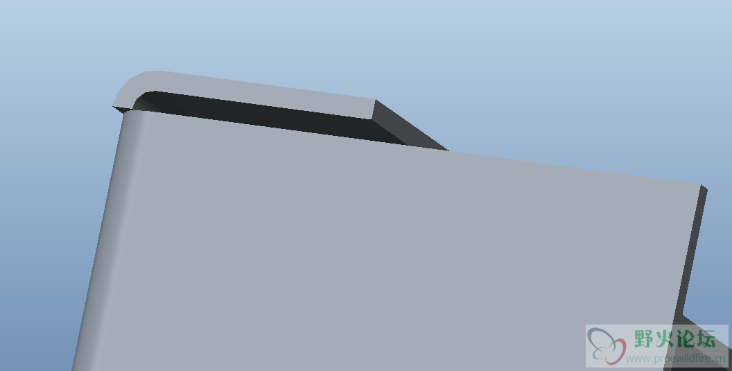

请问下图中边角怎么处理,钣金我不太熟悉,谢谢了!

发表于 2015-7-16 14:31 | 显示全部楼层
举例说明
图一钣金半径为0

 楼主| 发表于 2015-7-16 14:41 | 显示全部楼层
jty_glj 发表于 2015-7-16 14:31
举例说明
图一钣金半径为0
首先谢谢您回答,但是我要的是内连接,如果是外连接的话,跟我其他零件有冲突干涉了

发表于 2015-7-16 15:11 | 显示全部楼层
内连接加开撕裂槽。。

发表于 2015-7-16 19:33 | 显示全部楼层
加入止裂槽就可以了,你这个槽在R切点上在可以展开后自己拉伸个止裂槽。
