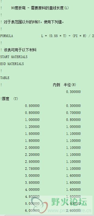

最近在做折弯表时候发现现在的折弯表按照折弯时候内侧半径来划分的,但是在实际应用中,我们公司主要用的是关于折弯角度不同,系数不同。所以我想把表改一下,但是行不通,求高人指点啊!!!!
这是现行的折弯表,角度固定,按内侧半径划分

恩,我知道表格里面数据都是怎么来的,但是我想知道,能不能把表格设置成与折弯角度相关的,同样的板厚,折弯半径,长度只和角度相关?

与折弯半径没有关系,与长度跟角度有关,每个工厂都有自己的额折弯表的,最好问问折弯工人的要求便知道展开的计算方式,接着自己的修改折弯表
