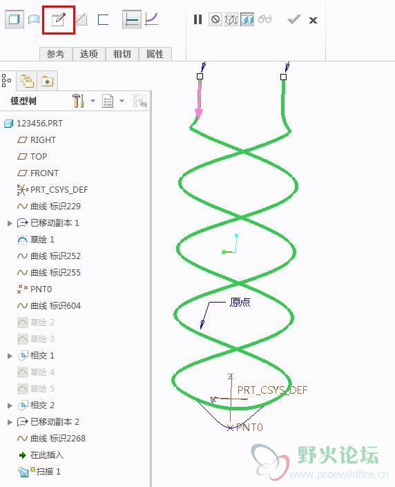

需要扫描的线选择后,可是就是无法点击草绘截面命令,请各位高手不吝指点

这是草绘轨迹吧,草绘截面在哪里呢?
 楼主| 发表于 2015-7-15 17:17 | 显示全部楼层
就是连进草绘截面都进不去,不知道轨迹上哪里出错了

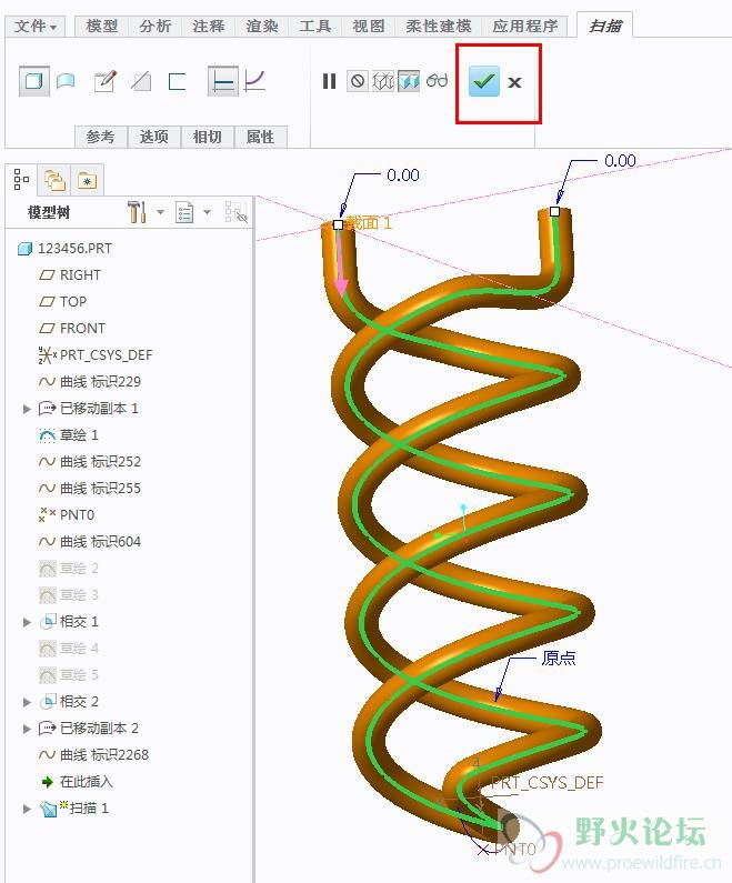

按住 Shift 键 选取 轨迹。。。

谢谢各位大侠,我按ctrl,所以一直不成功
