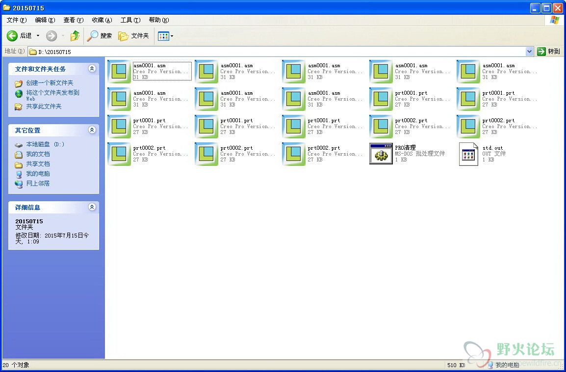

将工具拖至需要清理的文件夹中

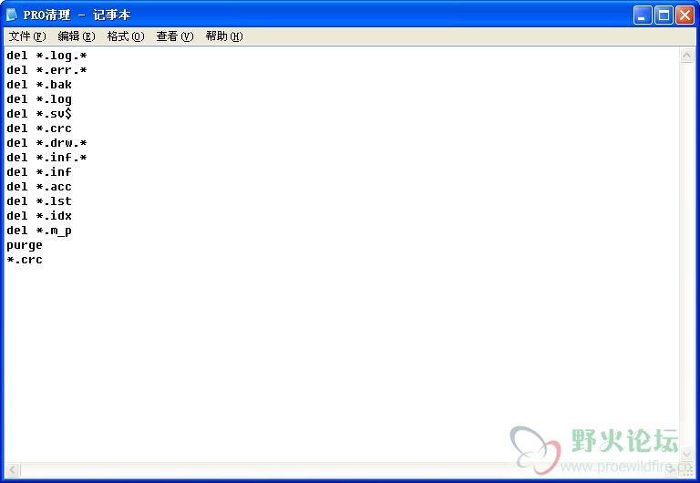

双击该工具,跳出DOS对话框,进行旧版本文件的清理(可根据自己需要,对清理文件类型进行修改)

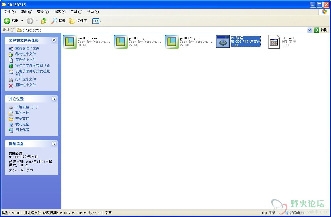

这是清理完成后

挺好的清理proe赘余文件的批处理文件,谢谢楼主!不过del *.drw.*删除工程图文件不可取吧。
