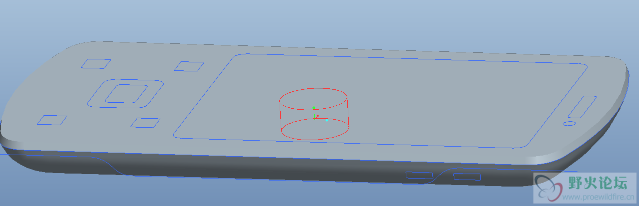

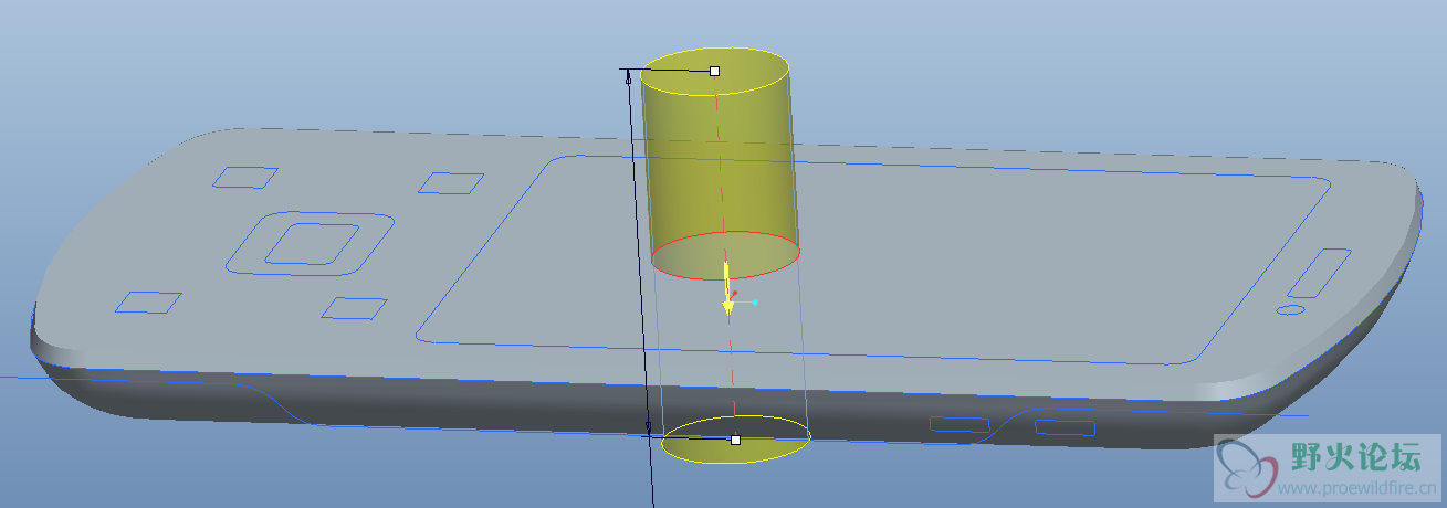

如题,无法对它进行拉伸切除,怎么回事呢。最终只剩下几条外形线在实体内部,并没有将实体切割。

你把PRT  发来看看?你导入的是曲面,还是实体?!

发表于 2015-7-14 19:09 | 显示全部楼层
有没多余的面 隐藏掉

发表于 2015-7-14 22:42 | 显示全部楼层
其实已经切除了,只是有多余的面挡住了。个人意见。

发表于 2015-7-15 11:05 | 显示全部楼层
试试旋转去除材料啊。。
发表于 2015-7-17 16:18 | 显示全部楼层
被曲面挡住了  把多余曲面隐藏掉  就显示出来了

发表于 2015-7-20 10:54 | 显示全部楼层
你先看好,到底是曲面还是实体。
1:层面,新建文件,把曲面框如进去。就知道是什么面
2:你懂的怎么做了。
