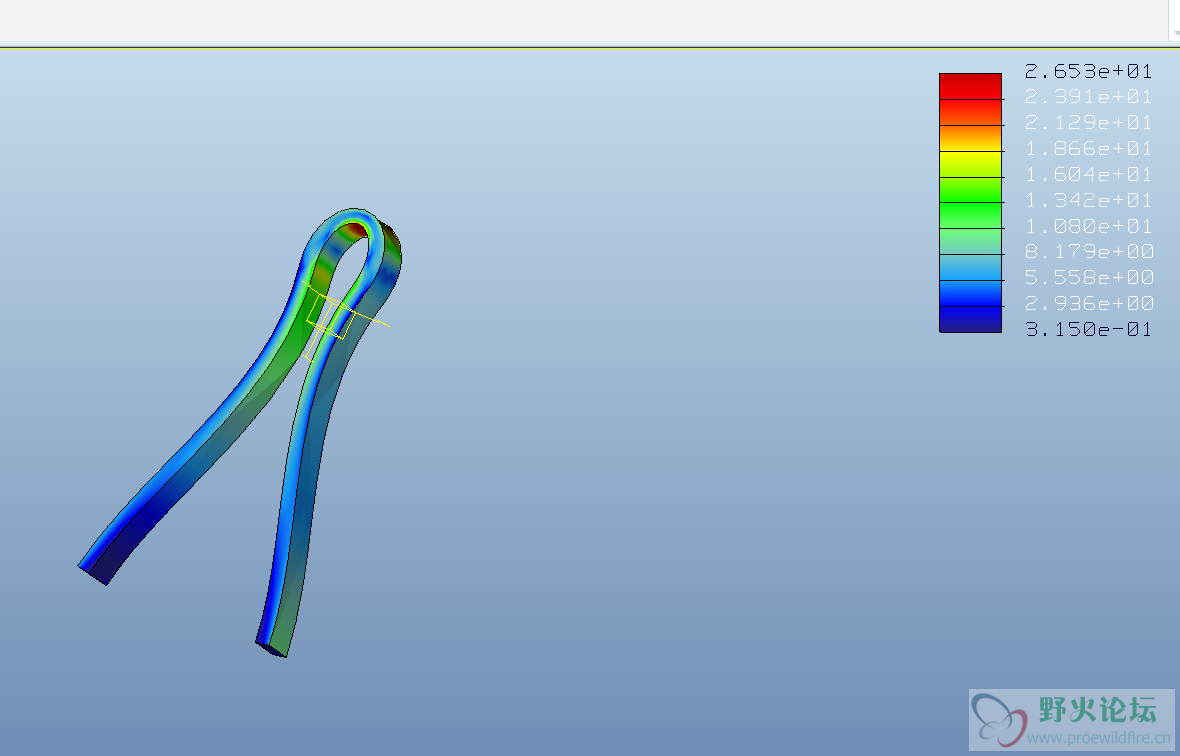

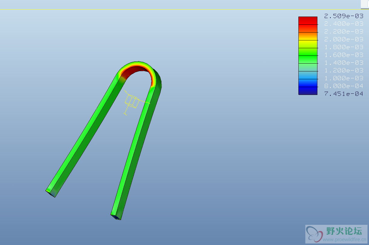

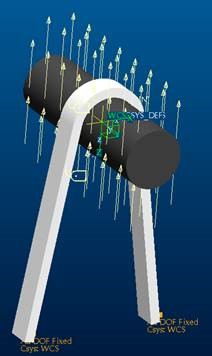

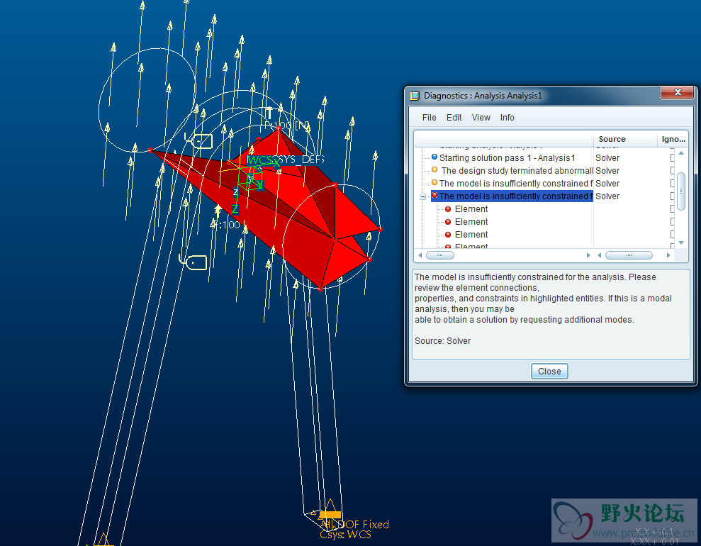

我想分析一个用杆沿着Z方向直着拉一根韧带的受力结果,如图所示。
韧带材料是尼龙,杆是金属,就设为45钢吧。
我把底下两端固定,在杆上施加一个向上的拉力,在进入界面选择“接触”,默认设置,分析时老是失败,出现如下错误
无论我怎么调整都不行,谁能用附件文件帮我分析下?
567
788

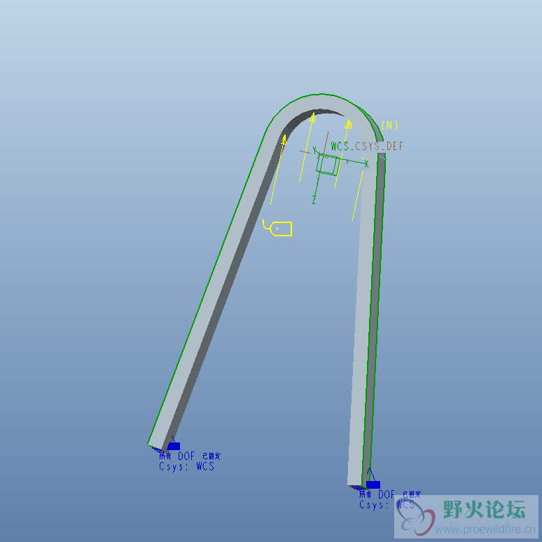

发表于 2015-7-14 17:47 | 显示全部楼层
不用那根圆棒
567
788

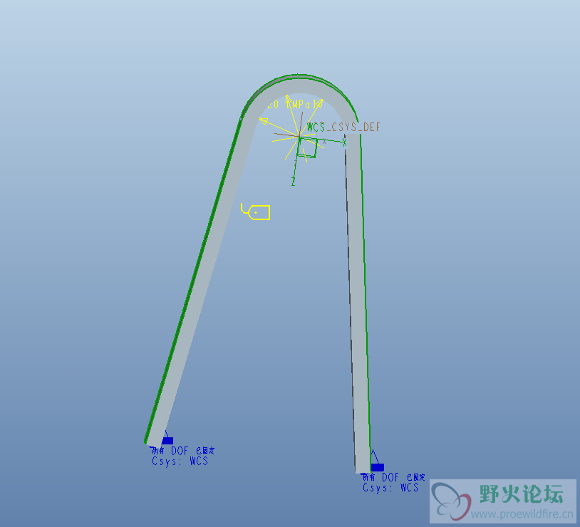

发表于 2015-7-14 17:49 | 显示全部楼层
看了一下你的PRT,你没有做材料属性,没有定义材料属性你是做不出分析的
567

发表于 2015-7-14 17:52 | 显示全部楼层
受力方向沿Z方向
材料属性我是定义了的,可能上传的时候简化了一下,没保存进去
 楼主| 发表于 2015-7-14 23:42 | 显示全部楼层
你这个方法我之前就是这么做的,但是存在一个问题。如果这样直接加载荷的话,就会在最高点产生应力集中。但是实际做测试的时候并不是如此,断裂点实际在韧带与圆杆接触的边缘,就是说圆杆与韧带之间有摩擦力存在,它阻碍了接触区域的变形,所以顶端反而应力较小,在两者的接触边缘才是应力最集中的地方。所以必须要用组件来分析

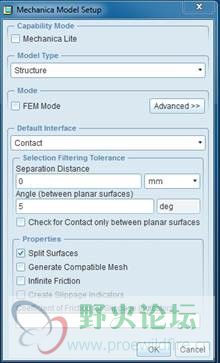

发表于 2015-7-17 17:35 | 显示全部楼层
我看你模型 接触面没有定义啊
 楼主| 发表于 2015-7-19 17:58 | 显示全部楼层
maming 发表于 2015-7-17 17:35
我看你模型 接触面没有定义啊
我自己摸索,也意识到了应该用接触来定义,但具体不知怎样才算正确
发表于 2015-7-20 20:53 | 显示全部楼层
用界面定义接触面。
还要加个约束  对圆棒  Z轴自由  别的全固定。
