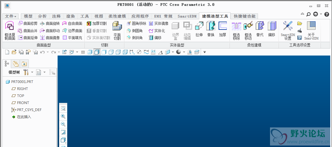

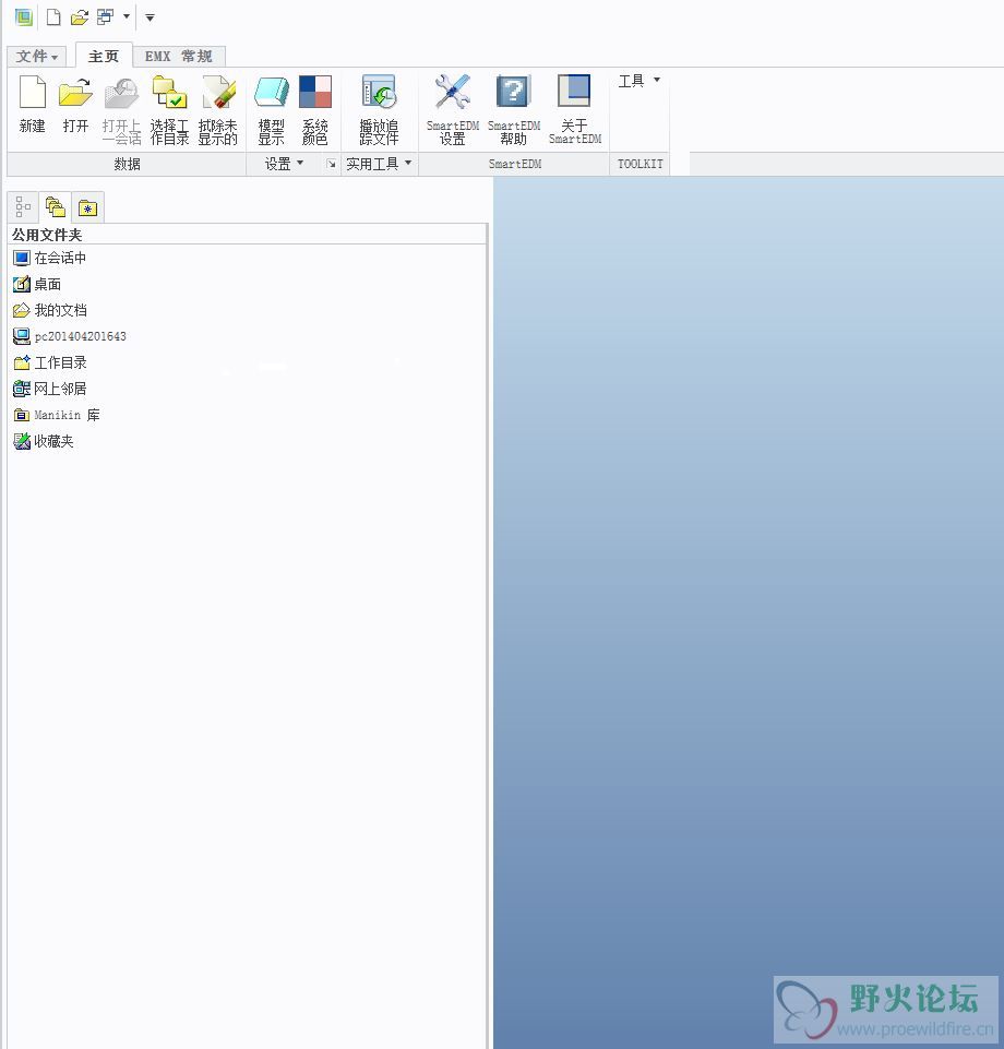

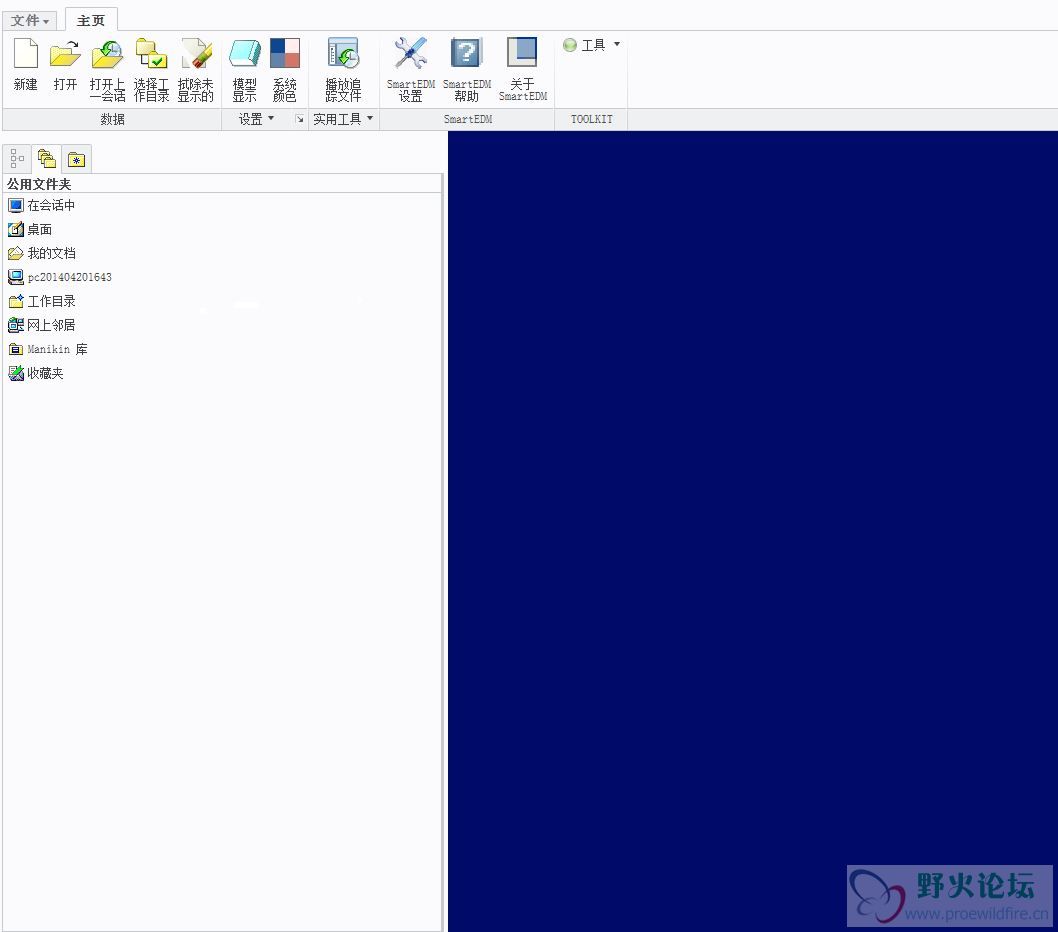

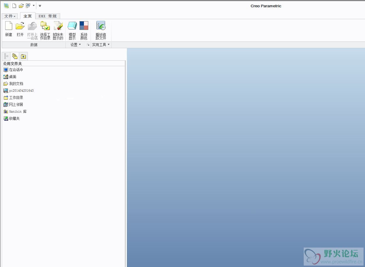

今天安装了SmartEDM桌面上有两个图标可以进入creo2.0但进入后的结果不一样,有谁知道安装了SmartEDM如何设置呀,其中一个进入后有EMX 另一个进入后没有EMX 但有SmartEDM,我想在进入creo以后两样外挂程序都有

把SmartEDM启动目录下config中的内容全部复制到creo启动目录下的config中并保存就可以了
