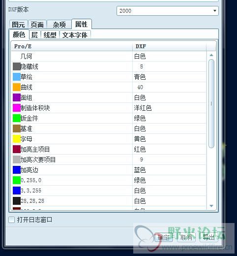

转CAD  线条颜色要更改  有没有设置一下  全部都设置成白色的

可以设置的,你自己做个配置文件  文件名 Dxf_export.pro  然后在主配置文件config.pro里设置参数,:dxf_export_mapping_file   =X:\。。\Dxf_export.pro
还有 config.pro里设置参数
将 intf_out_layer 值为 part_layer
http://www.proewildfire.cn/thread-51-1-1.html
http://www.proewildfire.cn/forum ... t=Dxf%5C_export.pro
