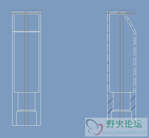

PORE 5.0 工程图普通主视图为什么会像剖视图一样显示内部结构?请教高手。

打开后主视图没像剖视图一样显示内部结构啊。

但是在我的电脑上是这样啊

明白了。你选择的是线框,而我选择的是消隐状态。

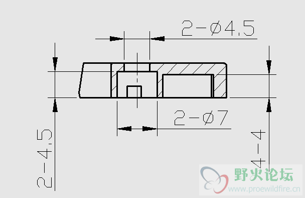

1图片.png           请问在哪里设置能让尺寸线离开产品一点距离,一张尺寸线在产品上一张没有,要怎么设置啊,我是新手,自学的,麻烦了。

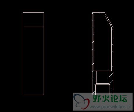

3图片.png                   还有怎样让中心线超出产品外边
