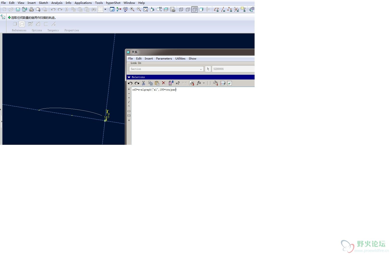

发表于 2015-7-13 16:51 | 显示全部楼层
画好图形后可添加 sd3=evalgraph("a1",100*trajpar)  sd3 是你想变量的尺寸  a1是图形的名称  100是图形里的参数  其它的套用就行了!

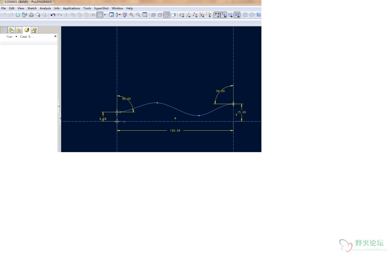

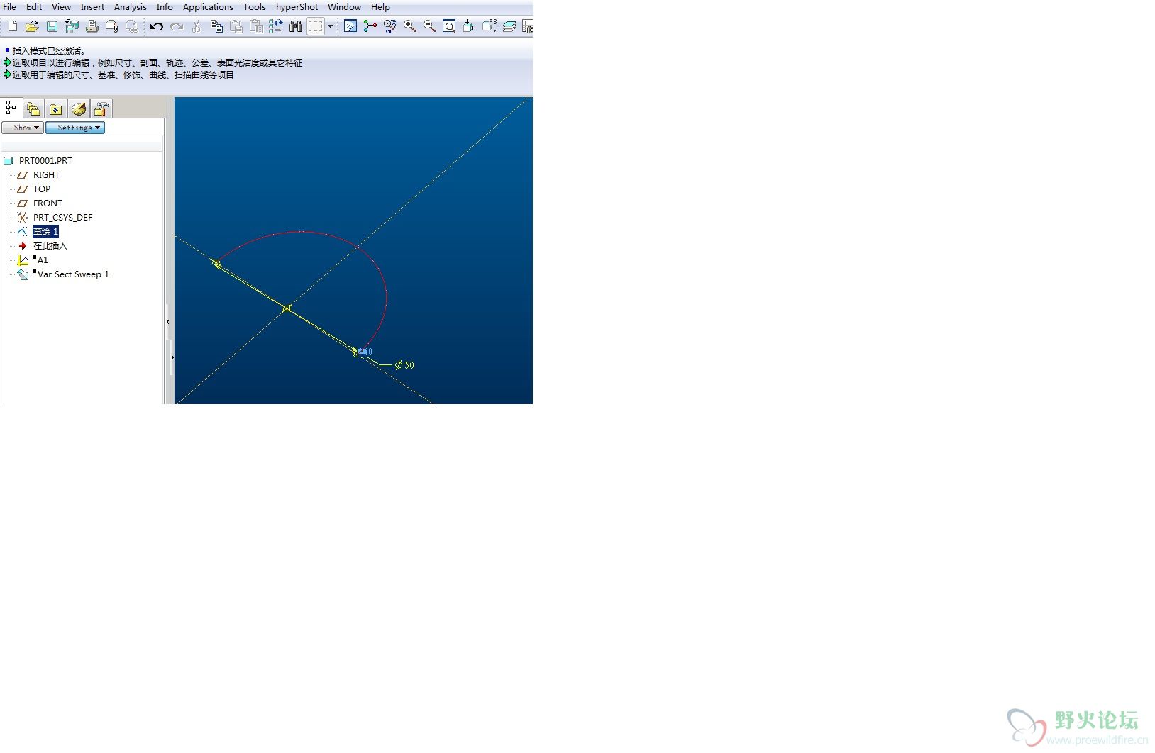

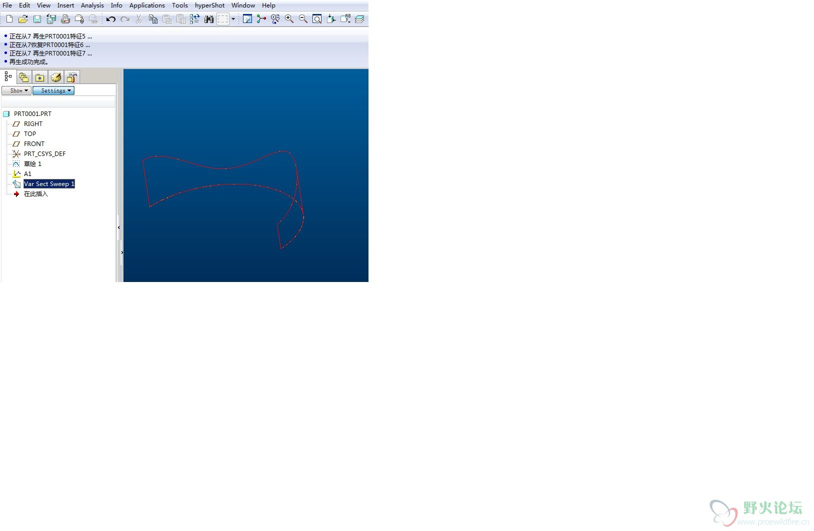

发表于 2015-7-13 17:00 | 显示全部楼层
