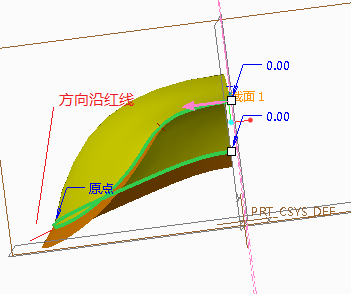

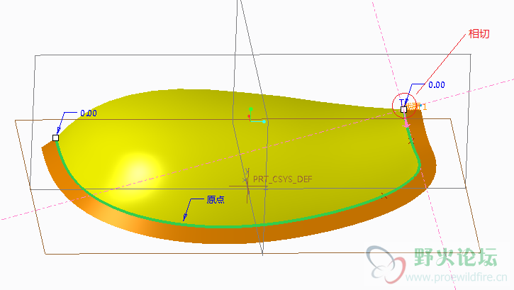

我用扫描扫出这个边缘
但是要求如图
直接扫描的话就是图上的那个样子不合要求
我要怎么做才能达到要求
求教
123.prt.rar (178.4 KB, 下载次数: 29)
697
850
发表于 2015-7-13 13:57 | 显示全部楼层
没明白。
你说想扫的没有达到你要的相切效果??

 楼主| 发表于 2015-7-13 14:00 | 显示全部楼层
susy520 发表于 2015-7-13 13:57
没明白。
你说想扫的没有达到你要的相切效果??
不是。相切处是相切了。但是。侧边的要求方向是第二张图的红线那个角度的。
697

能不能上传文件

发表于 2015-7-13 17:34 | 显示全部楼层
我也不会
以前有个同事帮我解决过这个问题。
你最好加跟线做控制,你为撒做那么小的面呢。直接做大切掉做整张面。

发表于 2015-7-13 21:48 | 显示全部楼层
再加一条控制线。

 楼主| 发表于 2015-7-14 08:22 | 显示全部楼层
qwerabcd 发表于 2015-7-13 21:48
再加一条控制线。
控制线加了怎么用。用不来。
