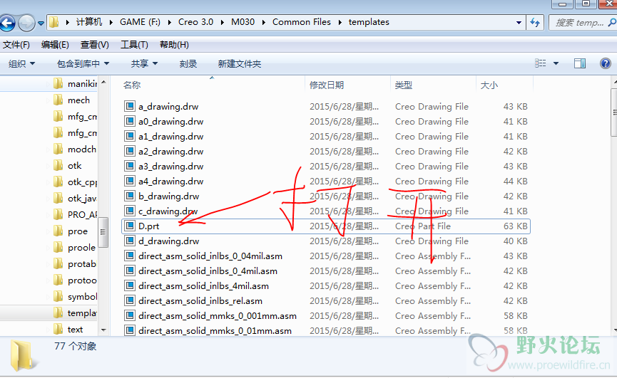

1:打开Creo3.0,打开(不是新建)F:\Creo 3.0\M030\Common Files\templates\mmns_part_sheetmetal.prt 。(直接一点:打开系统模板)
2:点击“文件”,“选项”,“配置许可器”(按自己喜好设置,导出config{一定要保存在CREO的起始位置里}。)记得导出

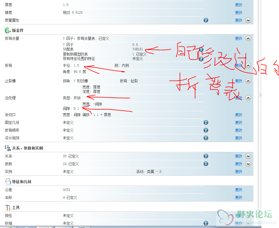

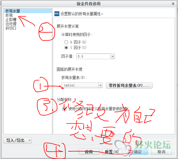

3:点击“文件”,“准备”,“模型属性”(可以设置自己的折弯表,折弯半径,开缝距离等。),记得确定,

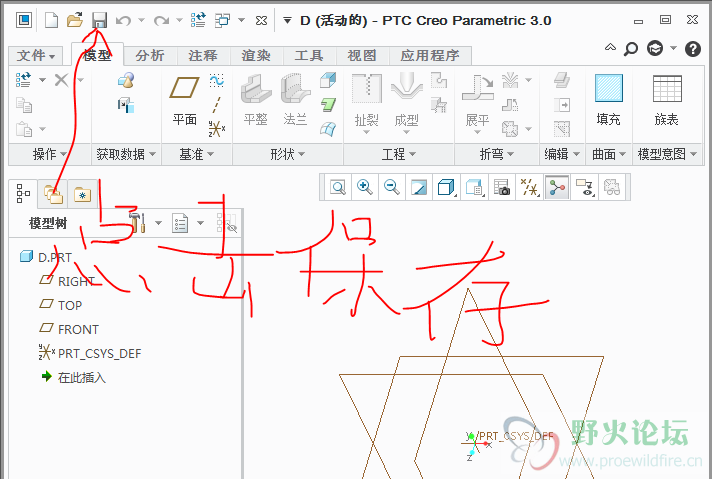

4:自己的模板设置成功后,就可以点击保存,删除旧版本即可完成版本的修改。
(此时你会发现F:\Creo 3.0\M030\Common Files\templates文件夹中有两个mmns_part_sheetmetal文件,不用担心。记得删除旧版本)
5:关闭Creo3.0。

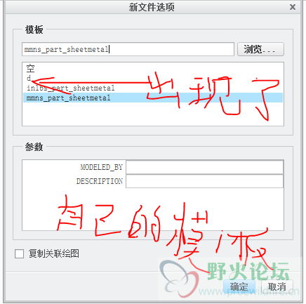

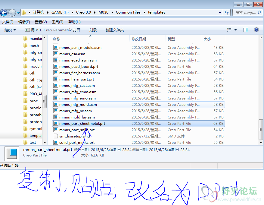

6:再次打开Creo3.0,点击“新建”,“钣金”,就可以选择自己的版本。(在此建议各位,可以复制一个mmns_part_sheetmetal.prt ,
再改名为D.prt完成上面操作为好,不破坏系统文件,也可方便识别。)
在此之后,就可以修改config里面的template_sheetmetalpart为 $PRO_DIRECTORY\templates\D.prt。
