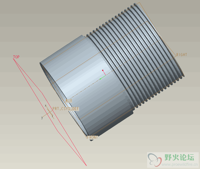

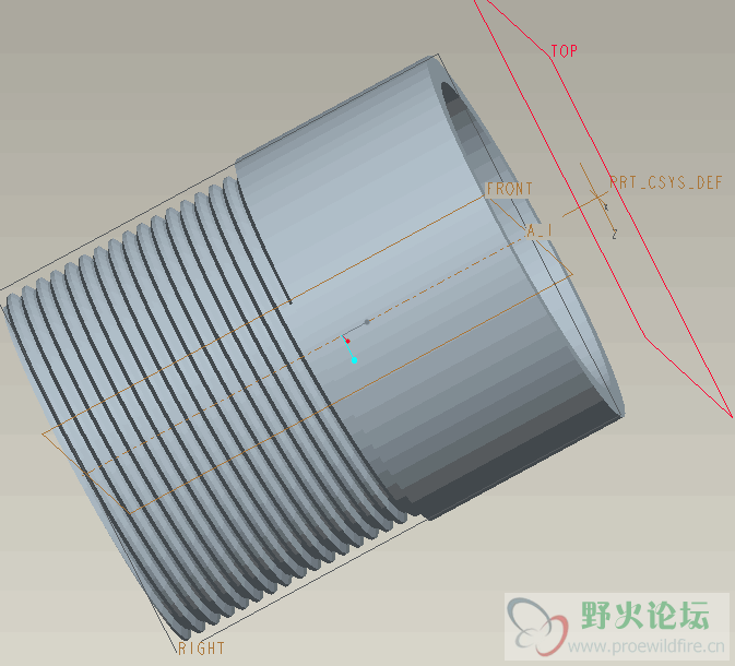

画好的零件不复杂但是已经对它做了参数化和编程,如果重画那是灾难哇。零件如下图,怎么样让它整个竖直移动到top基准面上去,有办法不,求指点,重画真的会死的,还要重新编程我这个半瓢水。感谢啦。

发表于 2015-7-11 18:19 | 显示全部楼层
复制。
 楼主| 发表于 2015-7-11 18:41 | 显示全部楼层
具体怎么做啊,怎么复制啊。要是亲知道,告诉我吧,跪求解答。

发表于 2015-7-11 19:40 | 显示全部楼层
编辑 参照。。。

发表于 2015-7-11 19:47 | 显示全部楼层
特征操作试试,如果多个特征的话编组

发表于 2015-7-12 12:57 | 显示全部楼层
使用‘扭曲“下面的移动
