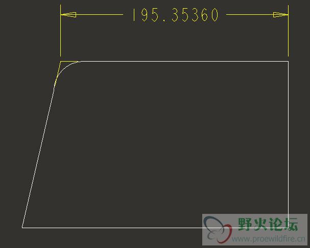

用求交方式标注,会涉及到延伸线。
我以前设置绘图配置中的一个选项,可以自动出来延伸线的。
现在想不起来是什么了。
请问有人知道吗。

配置绘图选项 witness_line_intersection yes
