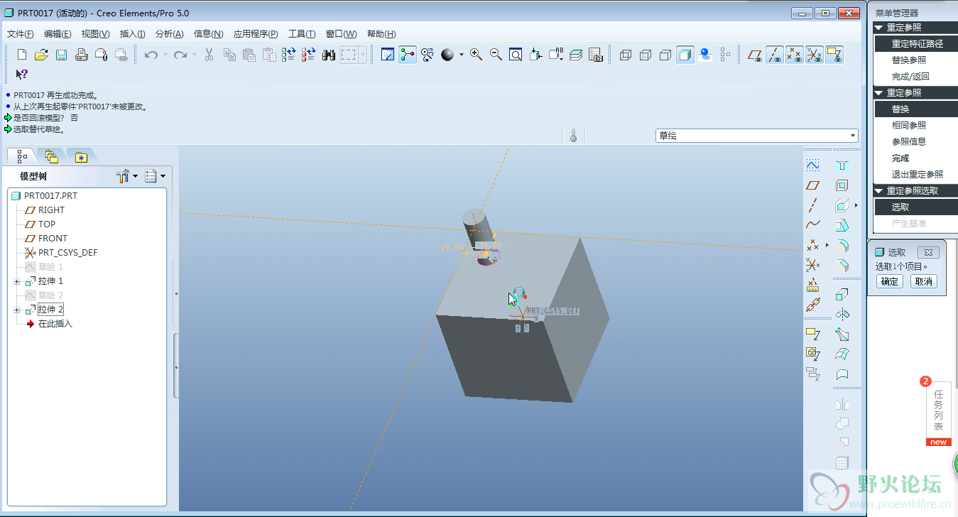

我要把上面的圆柱体通过编辑参照改到前面来,但是刚到第一步就出问题了,他让选替代草绘平面时,我选什么都没反应。这是为何。。。
我完全照着视频教程做的,画圆柱时,我把系统默认的参照删了,选的上、左作为参照。
谢谢

选完替换后一直按中键就行,直到这个特征出错,再在编辑定义里重定义参照就行了

我想学的是编辑参照啊,另外,我替换是第一步都不能执行。。。。是不是PROE4.0根5.0的操作不一样啊。
我看的是4.0的视频
