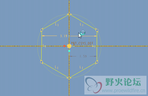

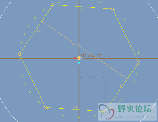

插入先后的图片如下:第一个图片经过修改尺寸(只修改了大小)后,变成了第二个图片。我不明白为什么旋转了30.我看的视频教程(proe4.0的)就没有旋转。
我想再转回来,但是不知道怎么操作,求大哥们赐教

我貌似找到原因了,但是不知道为什么。做图片1时我是旋转的30。但如果我旋转的是90(六边形,60一个周期),改尺寸图片二就不会旋转。无语了我。。。。。。

感觉你说的问题是,你插入一个六边形之后,修改了六边形的对边尺寸之后,六边形会发生旋转,是吗?如果是这样的话,你对六边形的边增加水平或竖直约束就可以了啊

谢谢,我二了,标注角度尺寸改角度也可以的,我看视频看傻了。。。

用约束,把顶点约束到中心线上
