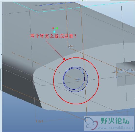

如图,我想通过两个曲面上的环形成曲面,应该如何操作?法克,文件被我误删了,做了2个钟头
两个环都是在带有弧度的曲面上的,不是平面的,能不能通过混合实现?然后合并?

边界混合   或者  混合   然后,  实体化  即可。

我试了,混合没反应

边界混合  试一试

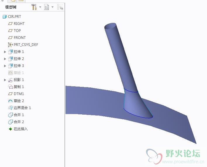

cir.prt.rar (70.62 KB, 下载次数: 5)
上来了,请帮忙看看吧

是不是这样?
rshu 发表于 2015-7-16 13:08
上来了,请帮忙看看吧
cir_xg.prt.zip (38.9 KB, 下载次数: 3)
