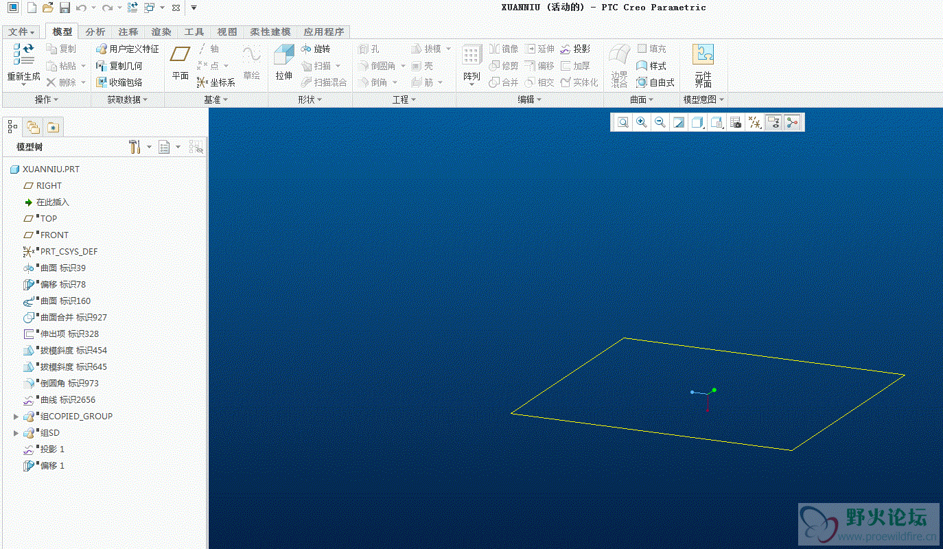

如图,打开没东西显示,请问是什么问题,那位大神能解答,谢谢!

打开后把左边模型树中的"在此插入"拉到最下面,这样图档就显示了
谢谢
