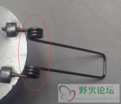

如图所示,想一体成型,但是不会,主要是红线部分不会话螺旋线,大神们给个方法步骤吧!!!

看结构是对称的,干嘛要一起呢。可以画好一边,在对称啊!

关系式。

1:把螺纹线画出来,长的不怕,加个基准点。切掉就可以,
2:草绘线段,最好能跟螺纹线链接上(相切的最好,用样条曲线相切)
3:草绘线跟螺纹线,连接不上或者角度有问题。复制草绘线,用选择性粘贴。摆角度
大致上是这样,我这不一定是对的,你试试。

画好后要镜像

做好曲线,再用变截面扫描

就是螺纹线画不来,给个步骤实例呗

creo 2.0和step格式   希望能幫助你!
