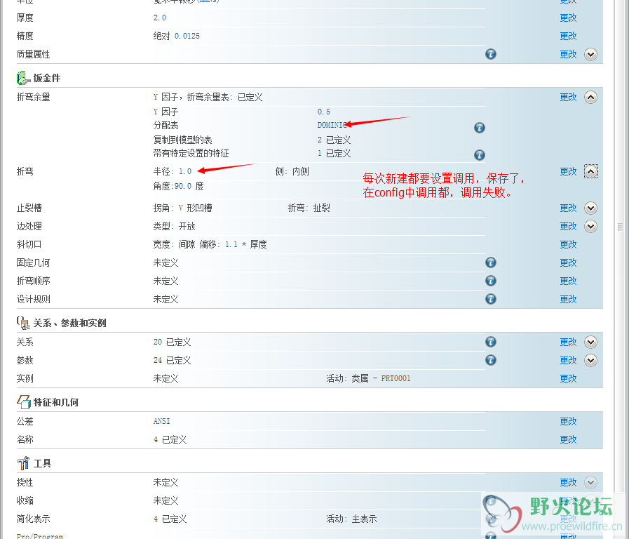

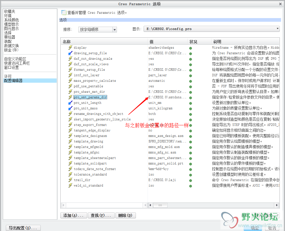

有没有什么办法的!教教我啊!!
可不可以告诉我步骤啊!!下面是我的改动,但是没有!!我哪里出错了。有什么不清楚的可以留言。
我每天必看贴,救急!!
我用的是creo2.0。
折弯系数表和smtdsnsetup.smd文件不能调用,而且每次打开都要手动设置钣金首选项,求大侠们帮帮忙!

打开钣金模板文件/文件/准备/模型属性,设置后保存,再打开应该就可以了
118
203
发表于 2015-7-10 13:26 | 显示全部楼层
设置了不行!
